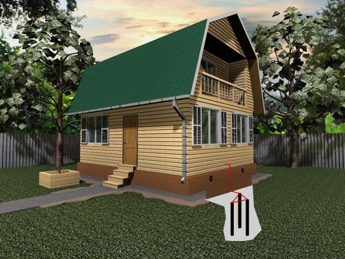

Вариантов подключения заземления в частном доме 2: по системе TT и TNC-S. Второй вариант встречается наиболее часто, поскольку требует меньше усилий при установке. Заземление начинается от ГЗШ, установленной в ВУ или в щитке дома.
Наилучшим вариантом все-таки является тот, когда заземление делается на опоре, с которой идет
