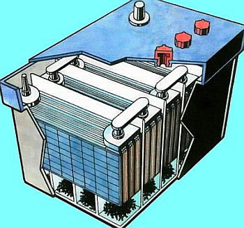

Восстановление обслуживаемых аккумуляторов в частности автомобильных.
Есть один способ способный восстановить ваш аккумулятор.
Суть способа.
Выливаем весь электролит. Заливаем в аккумулятор дистиллированную воду до уровня покрытия пластин. Подключаем к аккумулятору постоянное напряжение около 14 вольт и оставляем на 1-2 часа. После чего прислушиваемся к аккумулятору, если слышим, что он бурлит, немного снижаем напряжение. Оставляем на полчаса и прислушиваемся снова: наша задача держать такое напряжение на аккумуляторе, чтобы газовыделение было минимальным, но чтобы оно было.
Держим, под таким напряжением, аккумулятор неделю, а лучше две. После этого дистиллированная вода в аккумуляторе превратится в электролит слабой плотности, за счёт растворения сульфата свинца и его превращения в молекулы серной килоты, в результате химической реакции. Сливаем весь электролит, и заливаем снова дистиллированную воду. Также, подключаем напряжение, следим, чтобы аккумулятор немного, иногда пускал пузырьки, и держим 1-2 недели.
Если электролит больше не меняет плотность, то можно прекращать дисульфатацию.
После этого сливаем образовавшийся слабый электролит и вливаем электролит нормальной плотности. Подключаем ваше зарядное устройство и заряжаем аккумулятор как обычно, до состояния полной заряженности.
После этого нужно померить плотность электролита и выровнять до нормальной плотности во всех банках.
Всё ваш аккумулятор восстановлен.
Если вам нечем померить уровень электролита низкой плотности, то, на всякий случай, можете выполнить ещё один, третий, такой цикл.
Указанные процедуры применять имеет смысл, если пластины аккумулятора ещё целые, если в вашем аккумуляторе явно просматривается осадок особенно с кусками пластин свинца, то оно того явно не стоит.
Что нужно знать для ухода за аккумуляторной батареей и приготовления электролита - подробности и нюансы.
Основные причины, приводящих к сульфатации (износу) аккумулятора.
1. Высокая температура, свыше 40 градусов.
2. Частый недолгий перезаряд. Единичный долгий перезаряд.
3. Частый недозаряд.
4. Долгое хранение в разряженном состоянии.
5. Большая нагрузка при низкой температуре.
6. Глубокий разряд, ниже 10,5 Вольт, в частности, особенно опасен, если аккумулятор еле дышит, а если он ещё и работает в холоде, то это, скорее всего, для него будет последним циклом.
