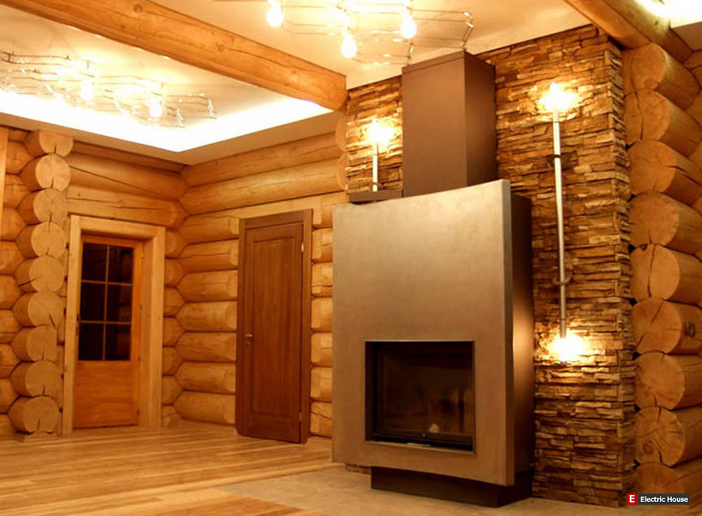

Электрика в деревянном доме - Требования техники безопасности и других нормативных документов (СНИП, например) вводят существенные ограничения на способы организации электропроводки в деревянном доме. В то же время каждому владельцу хотелось бы сделать проводку по возможности незаметной, а всю систему электроснабжения дома - удобной и безопасной.
Самым удобным и дешёвым способом выполнения проводки в деревянном доме является открытый способ её прокладки, заключающийся в простой разводке питающих проводов по стенам. При этом прокладываемые провода должны иметь двойную изоляцию и укладываться в специальные короба из негорючего материала (кабель-каналы). Другой вариант открытой проводки предполагает её монтаж в гофрированном рукаве, предохраняющем линию от возможных повреждений и препятствующем распространению горения при возникновении короткого замыкания.
Ретро проводка - витая пара под старину на фарфоровых роликахСегодня становится очень модным делать открытую проводку в стиле «ретро» - закреплять оформленные под золото провода на фарфоровых изоляторах. Если к такой проводке подобрать подходящие по дизайну электроустановочные изделия, то можно превратить домашнюю электропроводку в элемент стильного дизайна помещений.
