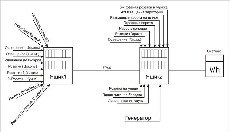

������� ��� ��������� ���, � � ��� � ����. . ���������� ����� ���. ��������� ����� �������� ������ �� ��������. ����� ��� �����. ���� � ����, ������ � ������ (������� ��������� � ���� �� ����). ������� ���� ����� �� �����. ��������, �����,.. ���� ������� Hager. ��������� ��������� 3�1,5. ��� ��������� 3�2,5. ����1<->����2 - 5 �������� �������� 6��. ��� ������ ����� �������� ����� � ���� ������ �� ������� ����� �� �����. � ������ ���������� �������:
1) ���. ���� �����? ���� �� ���� ��� ���� �� �����. ����� ��� ������ ������ ����. (�����, ����������, ��������, �������, ���� ���,...)
2) ���������. � ����� ����� (�������) ������������, ��� ��������� ������� ���������� � �����������. ���������� ������� ���������� ���������. ������� ���� ������� ������������� �������. ������� ��������� ��� ����������� ����.
3) ���������� ������� ������ ���������� ����������. �������� ����� ��������� � �����������. ��������� ����������. ��������� ���������, ������������� ������������ ���� ���� �� ���� � ������ �������. ��... � ���� ������ � ���� �������� ������� �� �������� �������, ��� �������� ����������. ��� ������� ����������? � ��� ����� �� ���������?
4) ������� �������� ����� ��������� �� ���������� � �����2 (��.���).
5) �� ������������� ������ ���� ������� �������� 10�. �� ���������� 16�. ����� 20�. ��������� �� ������� ��� ��������?
6) ��������� �����. ���� �� �������. ����� ������� 4 ������.
1-��������� ������� � ������.
2-��������� �������� �� ������� � ����.
3,4-��������� ����������.
7) ���� �� ������� ���������� � ���������� ��� 3-� ������ ������� � ������� 220� �� �����.
8) ����������. ������� �� ������� �����, ��� ��� ����� TT. ��� ����� ����������� ���� ������ ����������. ���������� �� �� ����� ���� ���������?
