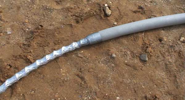

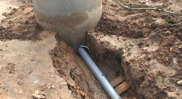

� ���� ����� �� ���� ������� ���������������� ������ - Raychem FrostGuard
����� ���-32 ������������ ����������� �������, ������ ������� ������, ����� ������ � ������ ����������. � �� ��� ���������� � ��������������� ����� 110 ��. � ������������ � �����. � ���� �������� �����, ����� ���-����� (������ ����). ������� � �������� ������ ����������. ���� �������� �� -30 ��. ���������� 9 ��. �� ����, � ���� ����� ��� 15 ������, ������ 25 ������.
