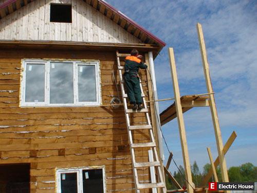

Полный отчёт по электромонтажу дома выложу обязательно в этой теме, как и обещал, но немного попозже.
А пока коротко.
Получилось два щита по 24 места каждый, поставили УЗМ, УЗО ну автоматы конечно. На вводе два стабилизатора - на 10 кв. (общий) и 3 кв. (HI-FI - телевизоры и домашний кинотеатр)
Проводка получилась очень навороченная и сложная, куча проходных выключателей и т.д.
Кабель NYM в гофре зашили под вагонку, мне так хочется - металлические трубы - бред, дорого и опасно...
Автоматы и УЗО фирмы ABB (производство Италия).
Делали наши ребята - Паша и Виталька, сделали как обычно - очень качественно!!! Честь им и хвала!
Дом из бруса 8x10 + лоджия 1.5x5

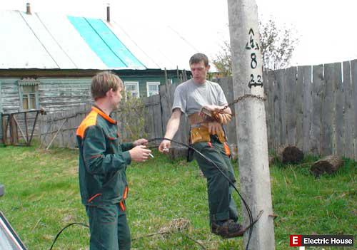

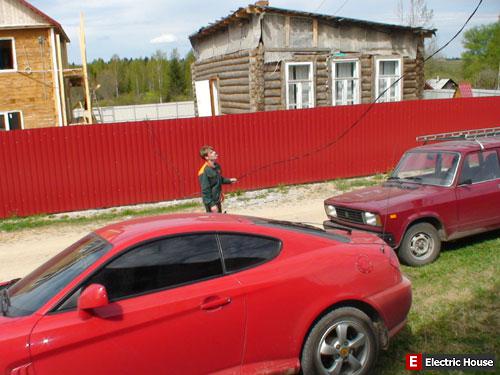

elhouse писал(а):
Ввод делали СИПом 16 квадрат.
Подскажите как, или где прочитать инструкцию о том, как прикрепиться СИПом к столбу. Как для этого использовать несущий центральный провод СИПа?

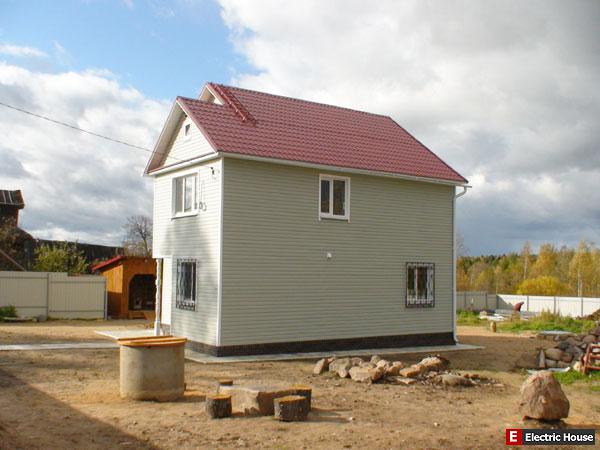

1. Участок,
2. Дом (конечный вариант под ключ),

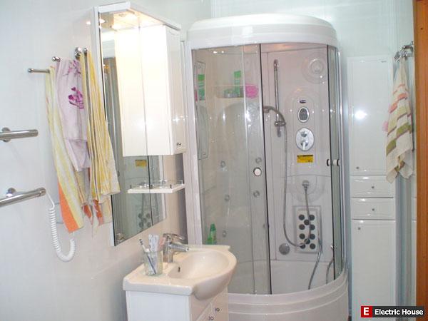

3. Ванная комната - Душевая кабина с гидромассажем - Apollo TS49.

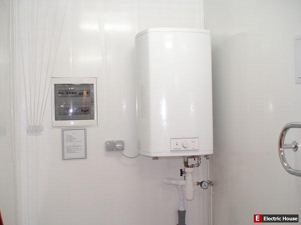

4. Бойлер - Водонагреватель - Electrolux EWH 80 SL.
Все коммуникации проведены и всё работает, остались только работы по ландшафту.

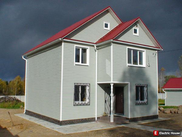

Продолжение:
1. Участок,
3. Бойлер (два огонька на щитке -это УЗМ),
4. Ванная комната.
Ландшафт - да. Ландшафт вещь хорошая, может многое украсить!
