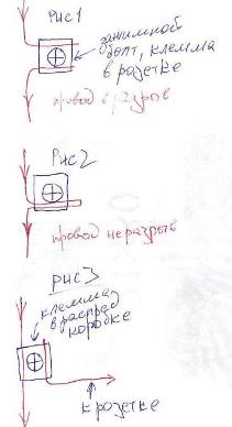

Здравствуйте.
Можно ли присоединять розетки шлейфом? (Компьютерный класс , розетки соединял др. с др-м не разрывая проводов).
Знаю вопрос не новый, поднимался на многих форумах, но однозначного ответа нет - говорят все по разному и аргументируют разными пунктами ПУЭ.
Особенно актуален вопрос касательно соединения РЕ проводника.
Прикрепляю схему.
Вопрос, где шлейф на рис1 или 2 (или на обоих)?
В чем принципиальное отличие соед. на рис2 от 3?
Спасибо.

Сообщение sergey_sav » 24 июн 2009, 08:11
Однозначного ответа и не будет, ибо нормативные документы однозначно этот вопрос не решили, не поспевают.....
Только ИМХО
Рис. 1 и 2 шлейф
Рис. 3 ответвление
Исходя из этого, только вариант 3 годен для подключения розеток, причём это касается только проводника РЕ.

Сообщение haramamburu » 24 июн 2009, 16:51
По какой схеме (1,2 или 3)?
Лично я по второй, просто основной вопрос встал с "инспектором" по поводу РЕ провода - он мне про "шлейф", а я ему "неразрывность".
Дело еще в том, что часть рабочих столов нах-ся по линии окна, и поэт. меж столами гофра, ставить отв. кор. считаю лишне и неэстетично, цеплять РЕ по схеме 3 "и кидать в гофру" (попалось на одном форуме) - не проконтролируешь состояние соед. в дальнейшем.
ЗЫ схему 1 без великой нужды не применяю
ЗЗЫ схему 2 я бы всетаки назвал бы не шлейфом, а шиной (наверное) :)

Сообщение haramamburu » 24 июн 2009, 17:24
kokoko писал(а):
sakrej писал(а):
Можно подключать и так и так.... Я лично вобще распред коробки неставлю. Чем меньше контактов тем меньше мест поломки :-
Не согласен.
1) Чем меньше розеток (контактов) в линии при их подключении шлейфом, тем меньше вероятность отключения всей линии (или её части).
2) Через контакты первой розетки пойдёт ток нагрузки всей линии. Контакты в розетке, в отличии от распредкоробки, вещь не очень надёжная.
Возразите!
По п.1 - согласен, их уменя по 4-5 штук (ну не тянуть же для каждого ПК свой)
По п.2 - через контакты первой роз. пройдет весь нагруз если соед. по схеме 1, если по сх2, то, ослабление контакта никак не повлияет - провод неразрывается!
ЗЫ если по стене (столам) вести провод + коробки (стена или стол) и с коробок к розеткам -это все равно одна линия

Сообщение haramamburu » 25 июн 2009, 15:57
kokoko писал(а):
При ослаблении контакта соединение рано или поздно выгорит - вот тебе и отключение всей линии.
Да, но при, например, выгорании (поломки и т.п.) одной розетки другие остаются в работе.
А что, в коробках контакты не выгорают (ломаются)?
>При ослаблении контакта соединение рано или поздно выгорит - Я грю ПК, мощность каждой ~ 200Вт - нечему выгорать, потом, ослабление при подк-х ПК незаметить НЕВОЗМОЖНО.
И наконец, выгорит - отключится - найдем. Основной вопрос данной темы - подключение РЕ проводника. В котором в нормальном состоянии ток не течет (кроме уравнив.) и, следовательно, выгорать там нечему.

Сообщение миш » 25 июн 2009, 19:17
согласен я тоже против шлейфа. а также насчёт соединения шлейфа в розетках. в нашей фирме ген.директор запретил такой монтаж.

Сообщение haramamburu » 26 июн 2009, 00:38
Про ПУЭ поговорим отдельно (потом).
А сЧас давайте посмотрим немного по другому (а вдруг получится :) ),
а что если слово "розетки" заменить на "ответвительные/распаячные коробки". Как тогда? Поменяется ли тогда понятие "шлейфа"
ЗЫ схемы типа "для ответвительных коробок, дабы небыло шлейфа, ставится своя ответ. коробка..." не прИдлагать :)

Сообщение sergey_sav » 26 июн 2009, 00:53
...дабы небыло шлейфа, ставится своя ответ. коробка..." не прИдлагать :)
Тогда, не понял, что прИдлагать мона?... (ни дразнюсся...) -:
Если есть желание обойтись без распаячных коробок, то делайте распайки за механизмом розетки, если не упаковать концы, то применяйте углубленные подразетники и будет Вам счастье. ИМХО

Сообщение haramamburu » 26 июн 2009, 00:56
kokoko писал(а):
Не поменяется, потому, что к коробках, в отличии от розеток, нет подвижных разъёмных и, очень часто, ненадёжных выгораемых контактов!
Одно - шлейф, другое - отпайка!
Уточните, N коробов друг за другом - шлейф или нет?

Сообщение haramamburu » 26 июн 2009, 21:26
kokoko писал(а):
Вы передёргивайте!
В этом случае шлейфом подключены коробки, а не розетки.
Повторюсь:
В коробках, в отличии от розеток, нет подвижных разъёмных и, очень часто, ненадёжных выгораемых контактов!
В розетке кусочек латуни от болтового контакта до контактных прижимных пластин номинально то же можно считать отпайкой, но это всё в розетке конструктивно составляет единое целое!
Я не собирался никого передергивать. Хочется до конца разобраться с понятием "шлейф". Если вас пральна понял, это понятие распространяется и на розетки, и на ответвит. коробки (и наверно на светильники, хотя этот мом. треб. уточ.), но, опяь таки если пральна понял, шлейф не приемлим (не одобряется - правда кем) в "коммутационных" аппаратах (не про РЕ), так будьте любезны, относится ли понятие к Реле (реверс и т.д. в зависимости от сложности аппарата и эл. коммуникаций).
ЗЫ с точки зрения электротехники - розетка это что: аппарат (устройство) или коммутирующий элемент (коммутатор)
