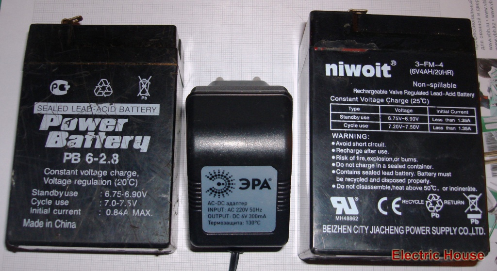

Имеется пара вот таких аккумуляторов, но нечем их заряжать.
Можно ли их зарядить этим зарядником от аккумуляторного фонаря?

Зарядка 300 мА, на аккумуляторе сколько?
Да и напряжение на зарядке (6 вольт) ниже чем на аккумуляторе.
Вывод - зарядка слишком слабенькая...
