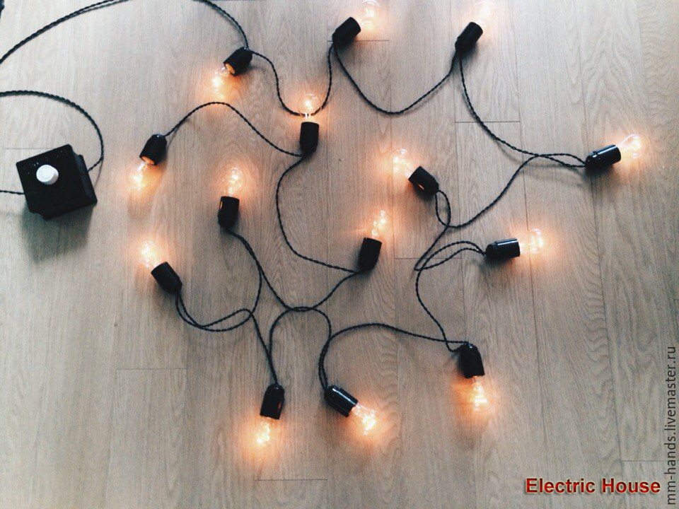

Хочу сделать гирлянду из 32 ламп накаливания мощностью 25В каждая
Имеется 1)Диммер 800В (Lezard). 2)Провод одножильный пв3 0.75 3) Собственно лампочки
Вопрос 1. Подходит ли диммер по мощности, если я воткну сразу 32 лампочки?,
2. Подойдет ли провод? Не будет ли он нагреваться?
Спасибо!

1. Если Ваши 25В - это 25 Вт мощность лампочек, то 800 Вт диммер маловат. 25Вт*32шт=800Вт 100% нагружен (тем более он китайский).
2. Провод выдержит.
