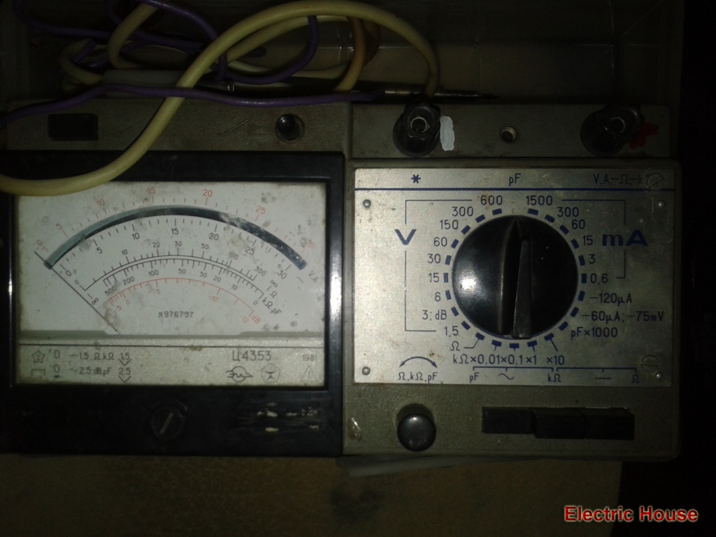

Прибор для измерения Ц4353

Что измеряет? Так на шкале всё обозначено...
Прибор комбинированный Ц4353 предназначен для измерений силы и напряжения постоянного и переменного тока, сопротивления постоянному току, емкости и относительного уровня передачи переменного напряжения.
Предел измерений Ц4353:
- силы постоянного тока: 0,06 ... 1500 мА;
- напряжения постоянного тока: 0,075 ... 600 В;
- силы переменного тока: 0,6 ... 1500 мА;
- напряжения переменного тока: 1,5 ... 600 В;
- сопротивления постоянному току: 0,3 ... 10000 кОм;
- емкости: 0,5 мкф.
