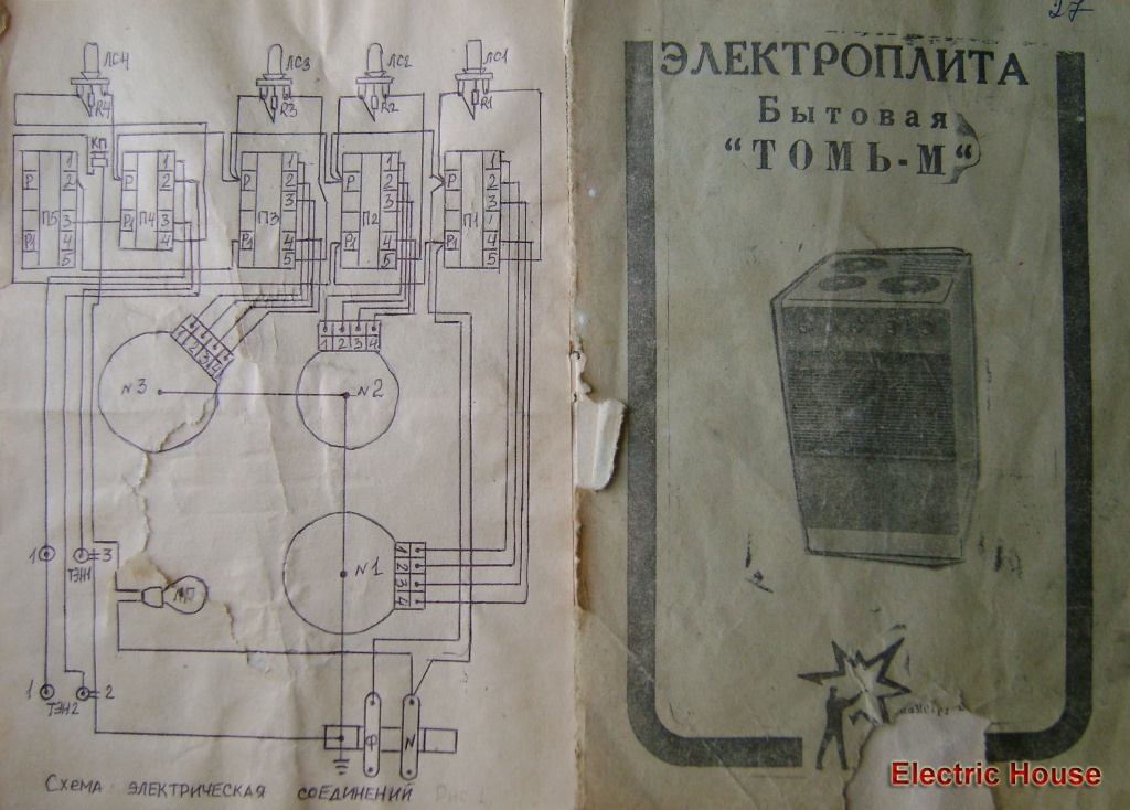

Сообщение #2 slavapril » 12 фев 2017, 10:51
Такая? Не такая?

Сообщение #3 Andr66 » 12 фев 2017, 11:41
Точно, именно такая, 1986 г.в. Конфорки меняю каждые 2..4 года, духовка (тьфух3) пока работает. Переключатель стоял новый (полгода примерно) - черный, большой, закрытый. Щелкал четко Подумал на него - заменил на старый, что до него стоял - не так четко щелкающий, но рабочий. Ничего не изменилось - вначале 9А, потом - 3. Сегодня продавец конфорок на хозрынке посоветовал перепроверить коммутацию; чем и займусь. Хотя провода все промаркированы уже давно. Не могу понять, где там может быть биметаллический эффект.

Сообщение #5 Andr66 » 12 фев 2017, 12:53
Перекоммутировал согласно схеме. Померил токопотребление и удивился: "1" - 1.2А, "2" - 0.9А, "3" - 0.7А, "4" и "5" - 3.5А, "6" - 8,5А. Поставил кастрюлю на "6", жду - закипит или снова на 3 А перескочит.
