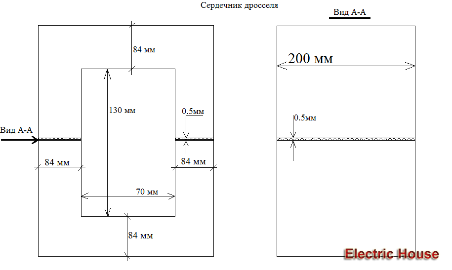

Здравствуйте. Проект схемы силового электросетевого фильтра, предназначенного для (удаления практически всей электромагнитной грязи) закорачивания не основных гармоник тока, частоты которых лежат в пределах от 95 Гц. до сотен МГц., и принцип его изготовления, находятся здесь:

"Проект схемы силового электросетевого фильтра, предназначенного для (удаления практически всей электромагнитной грязи) закорачивания не основных гармоник тока, частоты которых лежат в пределах от 95 Гц. до сотен МГц."
Теоретически мысль хорошая! На практике его работа под большим сомнением. Виной всему конденсатор, который обладает значительной конструктивной индуктивностью. Получить высокой добротности фильтра по такой схеме на частотах 50 Гц практически невозможно, а потому все высшие гармоники и высоковольтные импульсы спокойно проникнут в цепь питания электроприборов!
