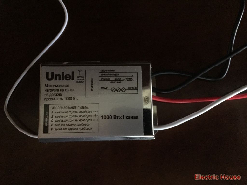

Здравствуйте уважаемые электрики! Задерживаюсь иногда на даче и надоело мне в темноте идти от дома до калитки и на ощупь залазить в машину ( наружный свет отключается внутри дома).
Купил пульт дистанционного управления фирмы Uniel модель UCH-P001, трёхканальный, на 30 метров бъёт. Короче теперь как белый человек при фонарях сажусь в машину, отъезжаю и с пульта отключаю наружное освещение дачи.Но не долго я радовался, по приезду стал замечать что свет без меня включается сам.
Выяснил, что этот блок(реле или датчик,не знаю как назвать , при отключении в садовом обществе света и последующего его возобнавления сам включает свет мне наружный. Что же делать,как решить проблему.Устройство стоило 650 рублей, не хотелось бы выкидывать. Во вложениях фото устройства и схемы подключения. А на самом устройстве схема подключения при использовании трёх каналов, я же использую только один канал - это две лампочки во дворе.

Переключите нагрузку на третью линию. Остальные заизолируйте.

У меня и так нагрузка на одном канале только,остальные два заизолированы. А датчик движения к сожалению поставить не могу,так как моя собака бегает взад -вперёд .

Вам правильно подсказали переключит на 2 или 3 линию а не на один канал.
Т.Е на белый или синий провод подключите ваш светильник.

Ааа ,вы в этом смысле...Хорошо,я попробую,хорошо бы помогло,такое простое решение good))
