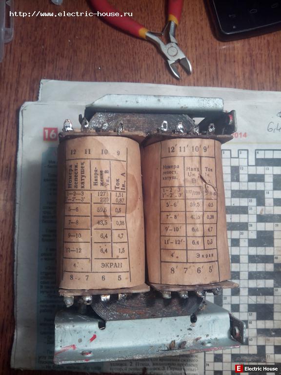

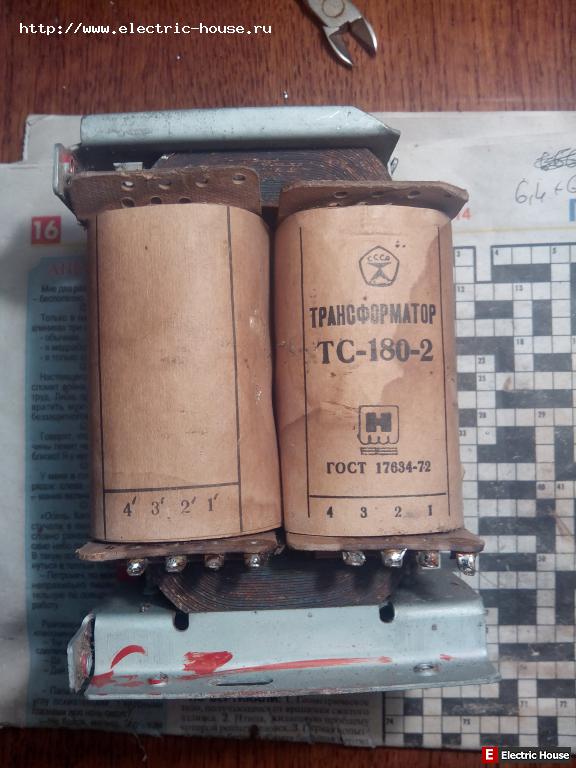

Имеется трансформатор тс-180-2, есть мысли по сборке зарядного устройства для автомобильного аккумулятора, нужна мощность не менее десяти ампер, на трансе есть описания вторичек, контакты 9-10 v6,4/a4,7, контакты 11-12 v6,4/a1,5 на одной катушке и контакты на другой 9-10 v6,4/a4,7 : могу ли я их подключить последовательно чтобы получить 19.2 V -10.9A? Я новичок, извините если не правильно выразился! Спасибо заранее!

В вашем случае номинальный ток будет равняться величине тока самой слабой обмотки 1,5 А.
Если перемотать, то максимум из этого транса можно получить 5 Ампер. Если больше, то он будет перегреваться и сгорят обмотки.

Vladimir152 писал(а):
Жаль конечно, я на него рассчитывал!
Правильно рассчитывали. С такого делал зарядное: Вторичные обмотки все снимал, мотал на каждую катушку по 15-16 вольт - потом в паралель - провод диаметром 1,6мм.
До сих пор трудится - гоняем 190-й для ДГА.
...16 В х 10 А = 160 Вт - данный транс 180 Вт -КПД...как раз.

nikola писал(а):
почему автор 19.2 В 10.9 А заказал?
Так не заказал, а посчитал из имеющихся напряжений (3 х 6,4 В) = 19,2.....так-то для заряда АБ многовато.
Сильно греется наверное.
АБ не совсем разряжена. Дежурные следят. Раз в 2 месяца, зимой почаще ставят на подзаряд - ток 8-9 А на 8-10 часов. За это время - теплый. Рука терпит спокойно.
Если надо фотку - попрошу -сделают....сам в отпуске.
Спасибо за ответ! Жаль конечно, я на него рассчитывал! Есть еще такой транс, можно ли его применить в зарядном устройстве?
Ну так что с этим трансформатором ??? К заряднику можно применить???
Добавлено спустя 10 минут 41 секунду:
nikola писал(а):
Надо только уточнить: почему автор 19.2 В 10.9 А заказал?
Я просто посчитал по таблице на трансформаторе, и возник вопрос можно ли так соединить вторички, но походу лучший вариант перемотать его... Подскажите каким проводом сколько мотать? И что можно сделать со вторым трансформатором? Пойдет на зарядник или нет? И 12,5 ампер у него на один вывод или на два общий?
