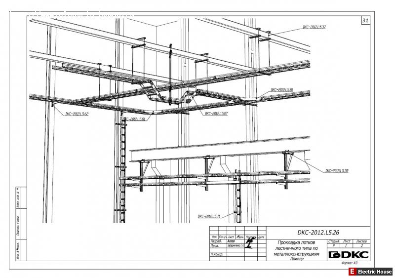

Сложность в том, что я делаю это в первый раз и честно говоря не соображаю, где найти или даже как называется литература, в которой можно посмотреть как выглядят крепления на балки, как выглядят монтажные изделия от самих лотков до последнего крепежного болтика.
Использовать буду изделия ДКС, нашел у них "типовые проекты", но очень уж они скудные на инфу. Примерно надо сделать такое (см. вложение), только еще светильники добавить.
Что я хочу: литературу и справочные материалы, какие только можно по теме помогите найти, что бы спроектировать самостоятельно сеть этих подвесных лестничных лотков под потолком или хотя бы подскажите, что искать...

2. Рассчитываете суммарную нагрузку с вашими светильниками.
3. Выбираете тип лотка.
4. Рассчитываете прогиб лотка. ( если нужно можно доставить крепление , шпилькой к потолку )
Просмотрите
РМ 14-177-05 Инструкция по монтажу электрических проводок систем автоматизации. Опорные конструкции
У ИЕК есть программа Расчет кабельных трасс. Версия 2.0 можно ней воспользоваться
На сайте ДКС так же есть их программа FIX Combitech

Типовой альбом DKC-LT-2015 "Организация освещения с использованием оборудования АО "ДКС" и ООО "МГК "Световые Технологии"
Типовой альбом DKC-2012.L5 "Прокладка кабеленесущих трасс лестничного типа "L5 Combitech"
