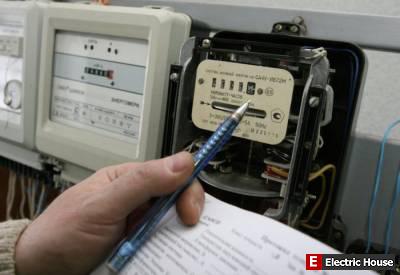

Как самостоятельно проверить счетчик на правильность показаний в домашних условиях.
Итак, нам надо проверить электросчётчик, т.е. наша задача состоит в сравнении реального потребления электричества с показателями электросчетчика. Существует два способа, с помощью которых можно проверить счетчик: токоизмерительными клещами и подключением электроприборов, мощность которых заранее известна.
Суть проверки клещами состоит в следующем: измеряются показатели тока на каждой фазе электросети, к которой подключен электросчетчик, после чего все замеры суммируются, а полученная цифра умножается на 220. В результате мы получаем действующую нагрузку.
Поскольку токоизмерительные клещи мало кто имеет дома, а покупать их для одного раза нецелесообразно, то воспользуемся другим методом. Нам понадобится электрический прибор, мощность которого точно известна. Учитывайте, что электродвигатели и энергосберегающие лампы могут некорректно отображать реальное потребление, поэтому их не следует использовать для замера. Можно обойтись и без электроприбора, включив все лампы накаливания в квартире. При этом не забудьте отключить всю технику от питания. Сложив номинальную мощность ламп, вы получите реальную нагрузку, которая будет на момент проверки. После этого осмотрим лицевую сторону счетчика, чтобы понять, каким способом будет проводиться анализ его работоспособности. В зависимости от типа счетчика, мы будем анализировать данные по вращающемуся диску или мигающему индикатору.
Теперь воспользуемся секундомером. Наша задача – измерить, за сколько времени диск делает полный оборот, или за сколько времени индикатор мигнет определенное количество раз. Таким образом, мы узнаем нагрузку, учитываемую прибором. Данный анализ следует проводить одновременно с анализом фактической нагрузки.
Исходя из передаточного числа прибора учета, определим нагрузку, учитывая время, потраченное на измерение. Передаточное число обозначается буквой А или r. Оно обозначает количество оборотов диска или импульсов индикатора за один киловатт*час. Мгновенная нагрузка, которую учитывает прибор, рассчитывается за формулой P = (3600*n)/(r*t), где:
r - передаточное число электросчётчика;
t – время длительности измерения (указывается в секундах);
n – совершенное количество импульсов или оборотов.
Рассчитав нагрузку, можно сравнить оба измерения. В случае несовпадения результатов, проведите измерение еще раз, чтобы избежать возможных ошибок. Если повторное измерение подтверждает неправильность показаний электросчетчика, то обязательно следует установить новый прибор учета.

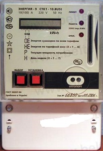

На нём не составляет труда, проверить потребляемую мощность.
