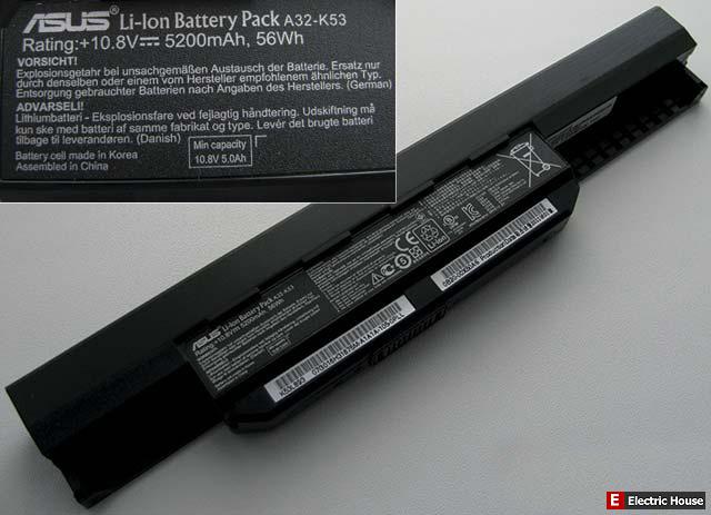

Re: Как сделать зарядник для телефона из батареи ноутбука?
nikola писал(а):
Батарею подключаете к отдельному прикуривателю автомобиля. А телефон через зарядку для прикуривателя. Должно получиться.
Я так от автомобильного аккумулятора на даче заряжаю. А то что у батареи ноута 10.8V это ничего?
Может еще что-то надо будет менять в этой схеме с автомобильной зарядкой, если батарея вот такая:
