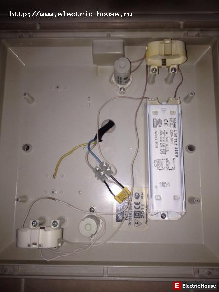

LILID писал(а):
Есть комната в ней нет разетки только лампа
Надо провести розетку отдельно от шита и поставить свой автомат. К лампе подключаться нельзя!
Наверняка в в эту розетку в последствии подключите удлинитель или тройник и понеслась (чайники, обогреватели)...
Можете в последствии вообще остаться без света, в худшем случае без квартиры.
Первым сгорит выключатель.
Так не делается -это опасно...
Ситуация такая,что поставить автомат не получится.Имущество казенное.Поэтому посоветуйте как лучше сделать.В розетку будет подключено только лампа днат 100ват и блок питания 12 вольт.
