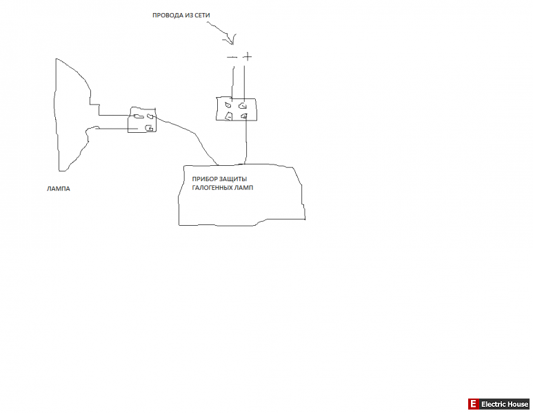

Она и не будет гореть...
Подключите к лампе второй провод!
навичёк
Автор темы -
- Новенький
- elhouse
Re: Не горит галогенная лампа в туалете!
навичёк писал(а):
смотри рис.
Я и смотрю...
К лампе подходит только один!

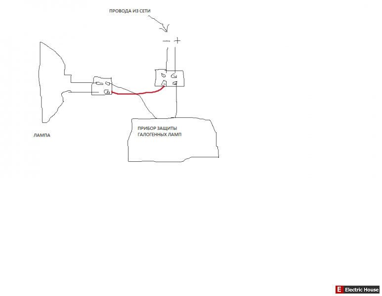

Ты в розетку вставляешь вилку, там два контакта или один?
Тогда вот так:
Ну прям удивил...
навичёк писал(а):
вот посмотри
Просьба не тыкать! Я вам в отцы гожусь, а может и в дедушки...
Изучайте пост выше. Re: Не горит галогенная лампа в туалете!
