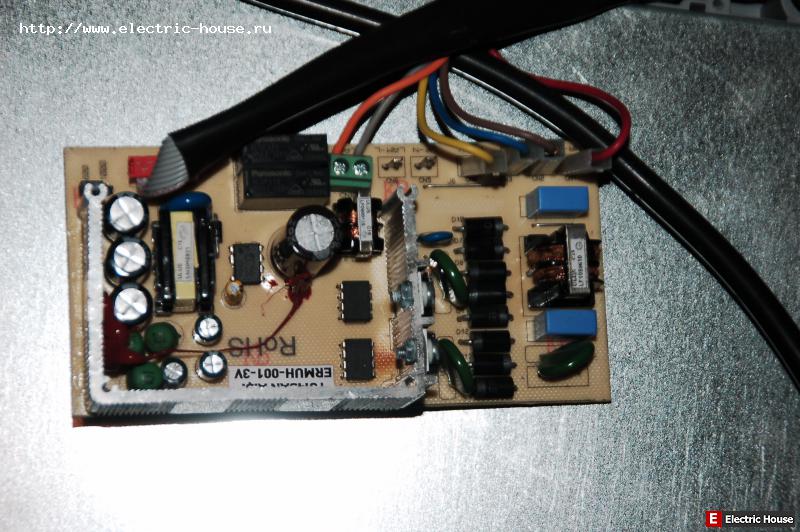

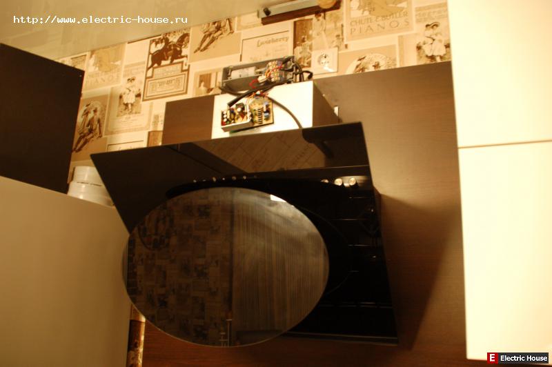

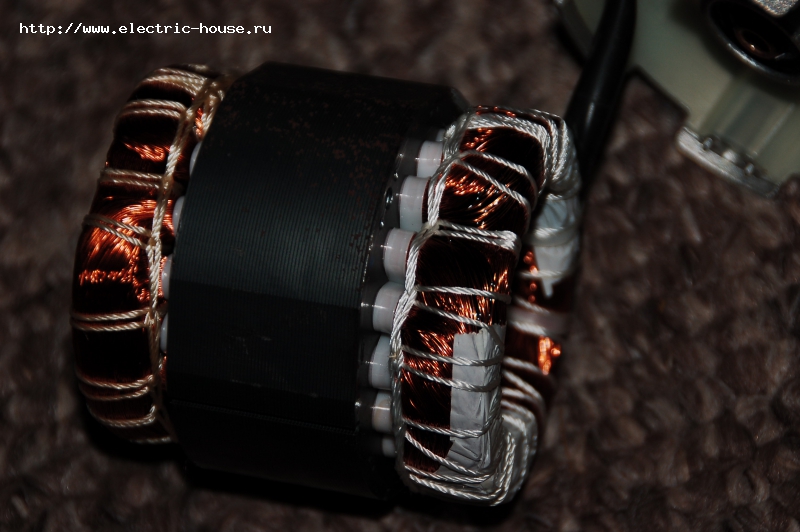

Добрый день. У меня имеется вытяжка модели mbs meryta 160 glass после использования в течении полугода перестала включаться снял корпус посмотрел что что то подгорело на плате управления. повез в сервисный центр сказали что нужна плата новая, и тут они говорят что они не могут ее привезти по какой причине уже не помню, мастера не берутся за нее, ну не выбрасывать же мне ее стоит то она не три копейки(порядка 20 т.р.). В общем есть желание самому ее реанимировать, но в электроприборах не шарю вообще, но легко учусь. Короче движок точно целый так сказали в сервисном центре, хочу подключить ее минуя эту плату управления, вплоть до того что поставить тумблер на включение максимальной скорости и все. Но двигатель какой то не стандартный аж 6 проводов не считая заземления и где там какой не могу понять смотрел подобные темы не понимаю увы, да и хотелось бы конкретно мой пример рассмотреть может какое то принципиальное отличие есть. вот выкладываю фотки  : Если кого не затруднит напишите подробнее что делать, что померить и желательно как

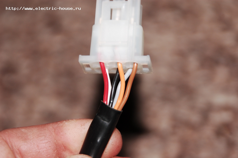

Я так понимаю что из этих 6 проводов 2 из которых это фаза и ноль, а остальные это скорости, так получается? Как тогда определить где фаза а где ноль?
Добавлено спустя 1 минуту 29 секунд: А еще 2 на пусковой конденсатор по идее? мне надо померить сопротивление между каждыми проводами?

dikaseed писал(а): померить сопротивление между каждыми проводами?
Для начала - да.

Какой-то бред. начал мерить между оранжевым и белым 30 ом, между черным и синим 3,2 Ом, и между красным и коричневым чуть больше 1 ом. наверно у меня мультиметр косячный да?
А ну остается серый сам по себе.
