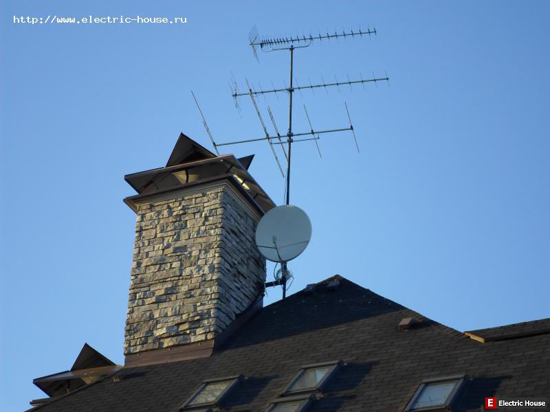

Какие показывает, метровые?
Скорее всего заржавела антенна и контакты волноводов/диполей, разбирать, зачищать и т.д.

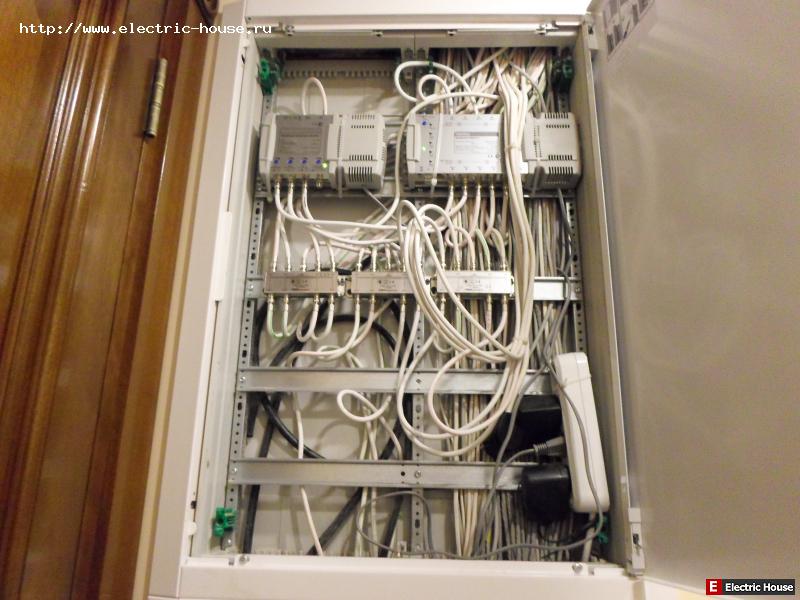

Скажу, что проверять надо, подавая сигнал с кабеля снижения каждой антенны прямо на телевизор, если в наличии нет измерителя. Только после этого можно что то говорить об антеннах, усилителях и прочей лабуде... в том числе и о косяках при монтаже.

ВИТАЛИЙ ЙЙ писал(а):Такой вопрос: те провода которые идут - 2 со спутника и 3 с антенны, если тестером их прозванивать
Коаксиал можно прозвонить тестером только на наличие гарантированного КЗ или гарантированного обрыва, имея доступ к обоим концам кабеля... И более ничего тестером не определишь...
Да, чуть не забыл... можно ещё идентифицировать откуда и куда идёт кабель .

Ясно! а то приехал туда, открыл шкаф а там все концы снятые со сплитеров (приезжал спец из тв компании хотел прозвонить и как сказал у него не оказалось какого то инструмента) получил деньги за вызов - ни чего не собрал обратно и уехал с концами!
elhouse писал(а):Провода между собой (земля/жила) звонится не должны.
Хотел генератором прозвонить, не потянул надо было розетки все снимать, тогда бы получилось!
Re: ТВ антенна для загородного дома
ВИТАЛИЙ ЙЙ писал(а):... как сказал у него не оказалось какого то инструмента) получил деньги за вызов - ни чего не собрал обратно и уехал с концами!
ВИТАЛИЙ ЙЙ писал(а): надо было розетки все снимать, тогда бы получилось!
ВИТАЛИЙ ЙЙ / Автор темы
- Заслуженный член клуба
sergey_sav писал(а):Не надо снимать розетки. Начинать надо с головы. Проверять опуски с антенн, идентифицировать, подключить к соответствующим входам мультисвитча и усилителя... и только после этого можно что-то проверять на розетках.
Объясню как было и как хотел!
1- По некоторым надписям на проводах, понял что они от розеток- подпись была цифровая (подключил их куда надо)
2 - Провода идущие с антенны (были подписаны по другому (антенна)
3 - А снятие розеток и прозвонка этих проводов, позволила бы сделать почти 100% уверенности, что провода идут с антенн!
4- Поэтому и был вызван специально обученный мастер
5 - На крышу я не полезу ( была бы она плоской, то не вопрос - прозвонил бы все сам, начиная с головы! вот как бы так!

1. коммутация антенных кабелей
2. коммутация абонентских линий
Сначала решаем задачу 2 (это делаем без приборов)
Берём видик с RF выходом (на любом заранее известном канале) и подключаем его выход поочерёдно к отходящим кабелям. На розетках поочерёдно подключаем ТВ, заранее настроенный на известном канале видика. Маркируем и подключаем к мультисвитчу.
Затем задача 1, теперь мазохизма будет меньше... Сначала находим кабели диапазонных антенн МВ1 МВ3 ДМВ (методом перебора по максимальному качеству принимаемых программ), останутся кабели со спутниковой головки.
Но корректное решение задачи 1 без измерителя уровня ТВ сигнала трудновыполнимо... к этому надо быть готовым.

Логично! применив видик мы поймем, что все отходящие линии исправны! учту на будущее! Выполнять0 эту работу надо двоем ! один замучаешся бегать!

ВИТАЛИЙ ЙЙ писал(а): (приезжал спец из тв компании хотел прозвонить и как сказал у него не оказалось какого то инструмента)
А за антенные усилители, он ничего не говорил?
Может просто, усилители слабоваты, не правильно подобрали?
