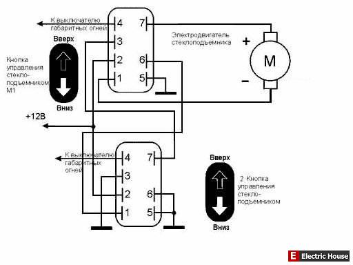

Всё уже давно придумано:

Да такие шли в комплекте. Но мен мне нужно именно придумать чтобы от обычных влючателей выключателей работали стеклоподъемники, т.к. нужно чтобы весла электроприводы остались, и они управляли стеклами. Я так понимаю нужно через рэле замутить подключить, но схема в голову не приходит.

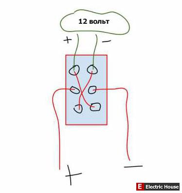

Реверс полярности:
Эта схема смены полярности на кнопе (тумблере) - аналогично делается и на реле с двумя группами.
