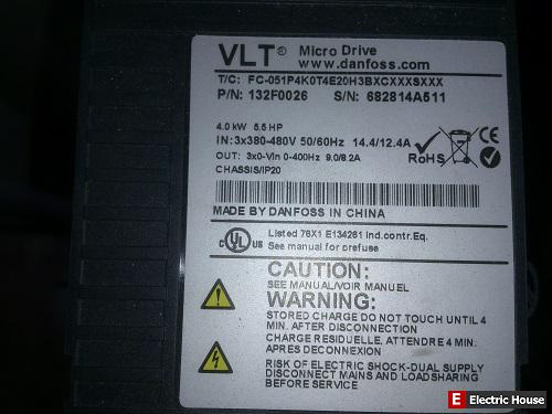

Дорогие коллеги, подскажите. С каким параметром связан писк в двигателе?
Через автомат работает отлично, при подключении через частотный преобразователь появляется писк.
Хотя, вроде все параметры введены правильно.
Двигатель. Частотник.

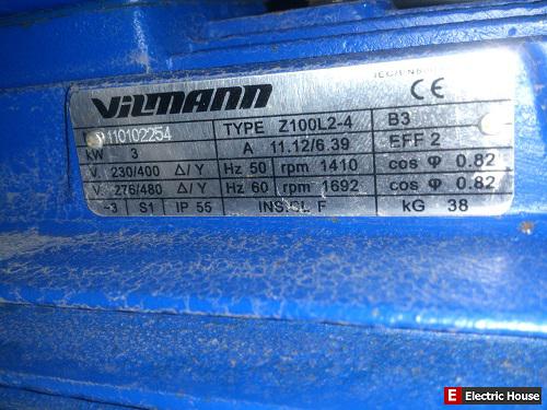

Добавлено спустя 3 минуты 53 секунды:
Кстати , на бирке ЭД перепутаны местами значки "звезда/треугольник"! Странно!
