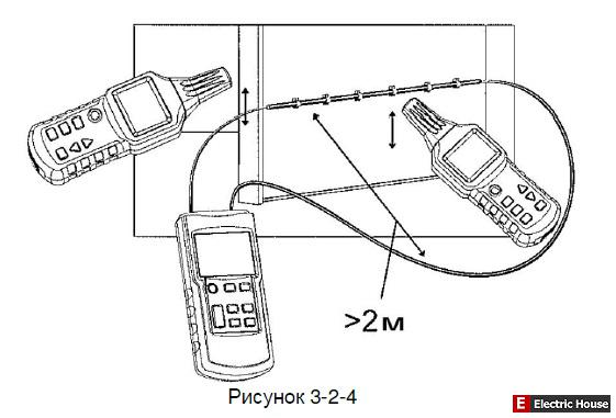

Для поиска линии лучше использовать не трубу в качестве второй линии контура, а внешний провод, удалённый от искомой линии на 2 м и более... Всё есть в русскоязычном мануале в картинках...

privet)) Это получается,что можно просто кинуть хвост метров больше трех с выводом подале к исследуемому контуру и никуда его не цеплять? Пробовали с браслетом,получается получше,в стене вроде тоже как то прогнозируемо , но не всегда,а в потолке веселуха. Напрвление луча показывает,но не более,точность ..... Благо потолок под покрас ,решили карандашиком конспектировать его рекомендации,Айвазовский со своим девятым валом отдыхает.

Спасибо Сергей, нам больше приглянулся метод с заземлением генератора,кажется он поудобней в работе. По опыту ,небольшому,могу сказать что к прибору надо приноравливаться,в бетоне можно ошибиться с местом ,но направление показывает достойно. Да чуть не забыл,работать лучше с браслетом, на ручном режиме с больш. мощностью и при нахождении места мощность и чуйку снижать. Может кто юзает прибор профессионально поделится опытом?
