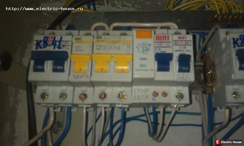

Щиток с автоматами на квартиру имеет следующий вид:

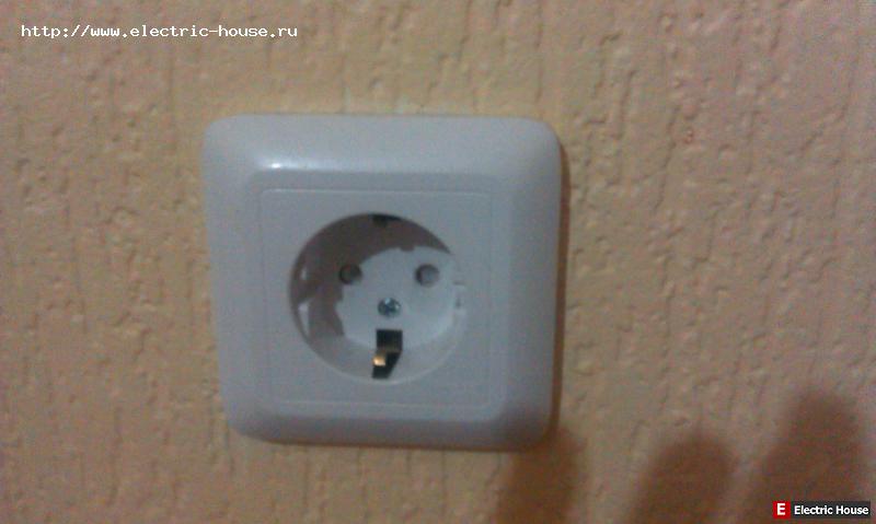

2. Три одинарных розетки следующего вида

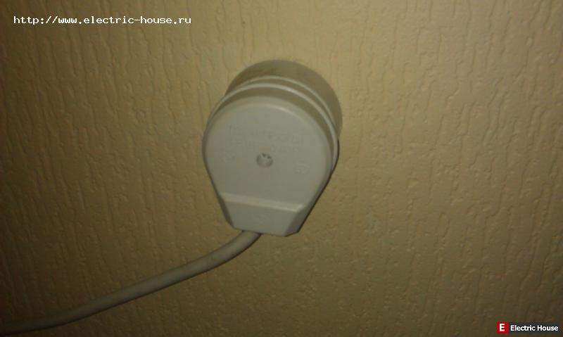

1) К розетке под плиту подсоединить только варочную поверхность мощностью 6000 Вт.
2) Из одинарных розеток использовать только одну (так как две другие расположены далеко, на противоположной стене). При этом данную одинарную розетку заменить на розетку с 4-мя гнездами и подключить туда:
- Встраиваемую посудомоечную машину мощностью 2200 Вт
- Чайник-термопот мощностью 1700 Вт
- Кулер мощностью 600 Вт
- Телевизор мощностью 40 Вт

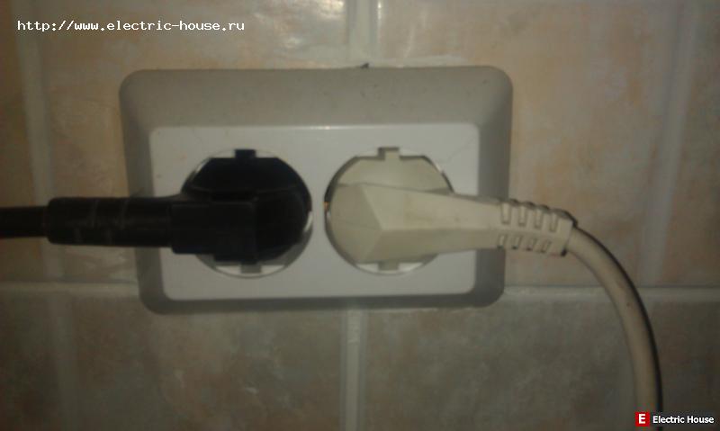

3) Двойную розетку заменить также на розетку с 4-мя гнездами и подключить в неё:
- Духовой шкаф, который идет с обычной евророзеткой мощностью 2600Вт
- СВЧ мощностью 700 Вт
- Холодильник наверно порядка 150 Вт
- Вытяжку - 230 Вт
Также необходимо подключить мультиварку (900Вт) будет стоять тут же рядом с духовым шкафом, на рабочей поверхности кухонного гарнитура - наверно кину удлинитель под плинтусом от одной из неиспользованных одинарных розеток.

Перво наперво, нужно знать что за проводка у вас на кухне: алюминий или медь и сечение!
Второе, шлейфом они подключены или каждая розетка приходит отдельным проводом в электрический щит.
И обязательно перебрать электрический щиток.

Проводка медная. Сечение 2,5мм2.
Я не специалист, но думаю, если при выключении автомата все розетки на кухне перестают работать, то это означает, что они соединены шлейфом
Тогда очень рекомендую, не злоупотреблять нагрузкой!
Это можно было бы сделать если соблюдены следующие правила( сечение кабеля по меди не ниже 4кв мм ), ( автомат не выше номинала 30А).
Максимум, что можно сделать здесь, поставить двойную розетку и подключить к ней.
С условием замены автомата на дифавтомат с током утечки 30мА.
Не надо менять, я лично не доверяю таким розеткам.Все эти действия можно выполнять при условие, что будет делать специалист, также при условие соблюдения сечения провода и защиты этих линий.
