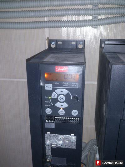

И так:
1.Подключение выполнено строго по схеме.
2.На частотном преобразователе установлены заводские настройки.
3.В ручном режиме, при запуске разгоняет электродвигатель, но при этом выдаёт ошибку (W12 - превышен предельный крутящий момент, установленный в параметрах(вопрос в параметрах чего, электродвигателя или частотного преобразователя?)) или (W7 - напряжение промежуточной цепи превышает предельно допустимое значение (что это и где это?)).
4. Ошибка (W7) появляется когда я на частотном преобразователе, увеличиваю предел крутящего момента, (по умолчанию он везде стоит 150%).
ВОПРОС: подскажите, что не так и в чём вообще причина?
По параметрам электродвигатель и частотный преобразователь, подобраны проектировщиками.
Подобное оборудование и работает без сбоев, параметры настройки одинаковые.

Ну я и запускаю его в ручном режиме с минимума, на 30 гц он начинает выдавать ошибку.
3.В ручном режиме, при запуске разгоняет электродвигатель, но при этом выдаёт ошибку (W12 - превышен предельный крутящий момент, установленный в параметрах (вопрос в параметрах чего, электродвигателя или частотного преобразователя?)) или (W7 - напряжение промежуточной цепи превышает предельно допустимое значение (что это и где это?)).
ВОПРОС: подскажите, что не так и в чём вообще причина???
1. Думаю, тут с вами не поспоришь. Вам на месте там виднее.
2.Заводские настройки по умолчанию не являются полными, выставляются частично на средние, частично на минимальные значения возможного применяемого электродвигателя.
3.Из-за ручного разгона на малой скорости вы превышаете предельный крутящий момент, выставленный на преобразователе по умолчанию. W7 - признак плохого сетевого напряжения, из-за чего начинают "шалить" цепи постоянного тока. Но у вас, скорее всего, "сходит с ума" автоматика ПЧ из-за неподходящих заводских параметров по умолчанию
4. Извечный в России вопрос - Что делать?
Ответ прост. Берете шильдик двигателя, входите в меню настроек и вбиваете реальные параметры применяемого электродвигателя.Не знаю, что у вас там за частотник, но вы в нем должны:
выставить мощность
выставить напряжение двигателя
выставить рабочую частоту двигателя
выставить рабочий ток
возможно, придется откорректировать время разгона до номинальной частоты, иначе опять W12 получите
то же самое с временем замедления, если нужно
крутящий момент можно на 150% оставить (при правильно выставленных параметрах и 75% хватает)
можно попробовать включить автоматическую адаптацию и получить адаптированные данные

Вячеслав,спасибо вам огромное, всё получилось и всё заработало.
