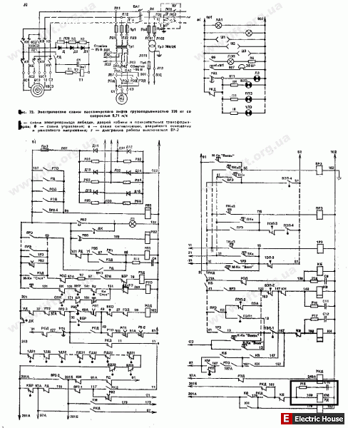

Выделено прямоугольником часть схемы1
Вопрос в том, для чего параллельно подключено сопротивление и конденсатор?
Сам никак не могу сообразить.

Юра писал(а): для чего паралельно подключено сопротивление и конденсатор
Если без теоретических выкладок, то для защиты от импульсных помех.

sergey_sav писал(а):для защиты от импульсных помех.
От импульсных помех в том числе. Основное назначение RC цепи - для защиты контактов реле от микродуги возникающей от ЭДС самоиндукции в катушке реле. При наличии конденсатора и гасящего сопротивления мощность электродвижущейся силы самоиндукции поглащается в резисторе, включенного через конденсатор паралельно обмотке реле. При таком включениии контакты реле не разрушаются и не залипают. Отсюда можно сделать вывод о значимости RC - цепи на надёжность работы электрооборудования лифта.
