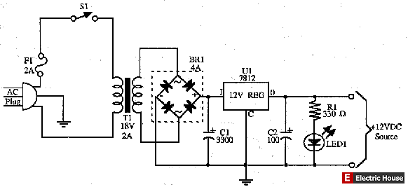

kasyga писал(а):
подключить автомобильный водяной насос в доме
Вы забыли указать мощность насоса.
Подключаете трансформатор 220х12 вольт в зависимости от мощности насоса.
Простой вариант: На вторичную обмотку диодный мост и конденсатор. Опять же в зависимости от мощности насоса...
Если требуется стабилизатор, то так:
