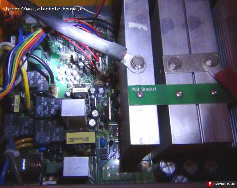

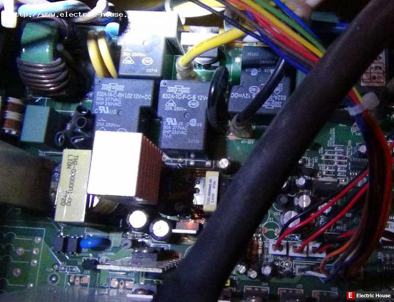

Re: Отключается инвертор CyberPower CPS3000PIE
Вид сверху:
Видно реле.
Всего два этажа.
Фото делал ночью с фонариком.
