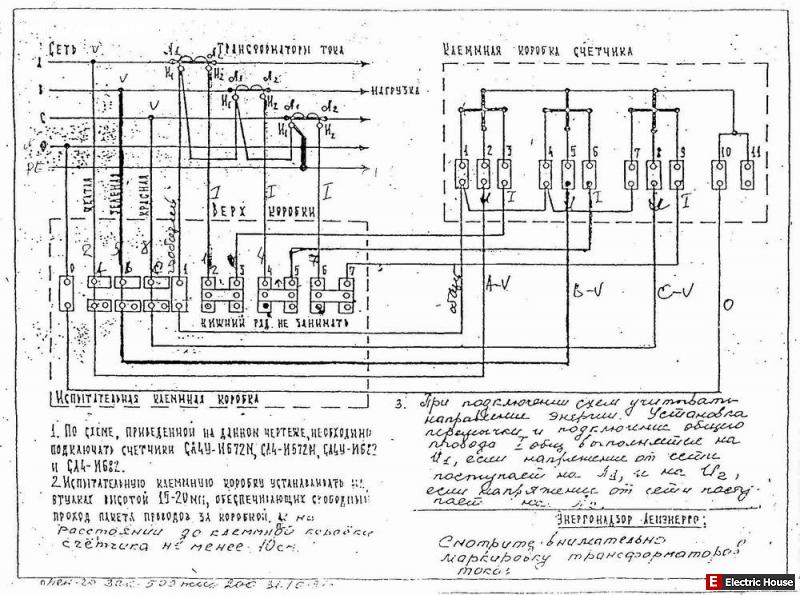

Меня интересует такой вопрос, в предписании по допуску электроустановки мастер написал, что требуется "выполнить заземление трансформаторов тока". Ну, согласен.. ПУЭ "3.4.23. Заземление во вторичных цепях трансформаторов тока следует предусматривать в одной точке на ближайшей от трансформаторов тока сборке зажимов или на зажимах трансформаторов тока." Заземление вторичной обмотки - не спасет от высокого напряжения при разомкнутой вторичной обмотке, но спасет от пробоя изоляции м/у первичной обмоткой и вторичной обмоткой (будет работать защита). Но согласно схеме подключения счетчика эл. энергии (счетчик Меркурий 230 АМ-03) заземление не требуется.. И если все таки заземлять, то берем провод, садим на И2 и на землю.. Так выходит.. Просто раньше ни когда не заземлял ТТ..
Садим на И2 и на шину РЕ... выходит так..
