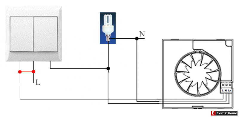

Помогите, пожалуйста, есть ли в природе (и у нас  ) что-то типа следующего устройства, у которого: Два входа 220В, один выход 220В. При этом на выходе есть напряжение только тогда, когда есть напряжение сразу на двух входах. Если хотя бы на одном входе нет, то и на выходе нет. Объяснение для чего: При ремонте рабочие кинули один трёхжильный провод к двойному выключателю. Одна жила фаза на выключатель-свет, одна нейтраль, вторая - фаза на выключатель-вентилятор. Купил я вентилятор с таймером. А ему нужна ещё одна фаза, постоянно подведённая. А штробить уже нельзя. Соответственно хочу, чтобы включался вентилятор тогда и только тогда, когда включены два выключателя. То есть получается, что один выключатель просто подаёт питание (как таковое), а второй - включает вентилятор, если на нём есть питание. Заранее благодарю за ответ и мысли.

поставьте перемычку между L ( это прямая фаза) и LT ( фаза после выключателя) . Может поможет. Вообще-то, лучше на выключателе фазу посадить напрямую, а на вентиляторе поставить перемычку.  Только не примите это за панацею, но может помочь.

А под перемычкой Вы что подразумеваете? Обычный проводок? Или что-то, что меняет состояние при кратковременном разъединении фазы? Не пойму тогда, как будет включаться/выключаться с задержкой?

lukril писал(а): Обычный проводок?
Да. Хотелось бы лучше знать марку вентилятора.Еще сколько проводов подведены к вентилятору от распаечной коробки.

Фаза приходит на выключатель (двойной) от щитка. Дальше от выключателя идёт провод, трёхжильный - одна земля, и две фазы, одна на свет (от одной клавиши выключателя), другая на вентилятор (от другой клавиши выключателя). Вентилятор Silent 100 с таймером. Фазу от щитка не протянуть, от приходящей фазы тоже. Ибо всё под потолком и уже заделано... Ни штробить, ни сверлить. Максимум что-то засунуть под потолок, чтобы использовать имеющиеся два провода фазы ( на свет и вентилятор)

Ну, в принципе, миш вам правильно ответил. Можно закоротить клавишу, включающую вентилятор. Тогда на нем получится постоянно присутствующее напряжение 220В. А третий провод от вентилятора (возможно, он указан как Lв в паспорте) подключить к приходящей на лампочку фазе от выключателя. В результате получится так

то есть в таком случае вентилятор всегда включается, когда включается свет. А этого-то и не хотелось.

можно поставить датчик движения , акустический датчик ,оптико-акустический . Все зависит от желания.
