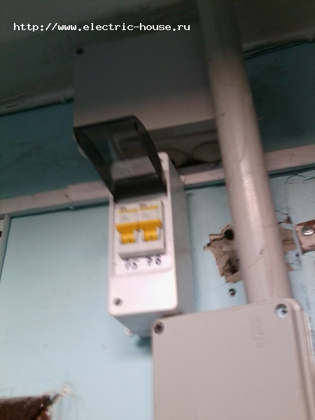

- нина михайловна / Автор темы
- Участник
Re: Правила изменений балансовой принадлежности
Фото квартирного ввода.
Квартирные автоматы в приямке подвала под ключом за которые отвечает управляющая организация.
