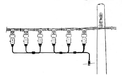

Зажим ответвительный РС 481
Назначение: - Используется для подключения измерителя напряжения, закороток и защитного заземления (устанавливаются в начале и
в конце линии). Обеспечивает надежное защитное заземление в комплекте со штатным устройством M6D и МаТ.
