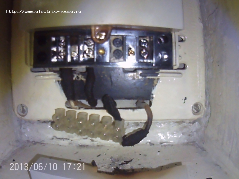

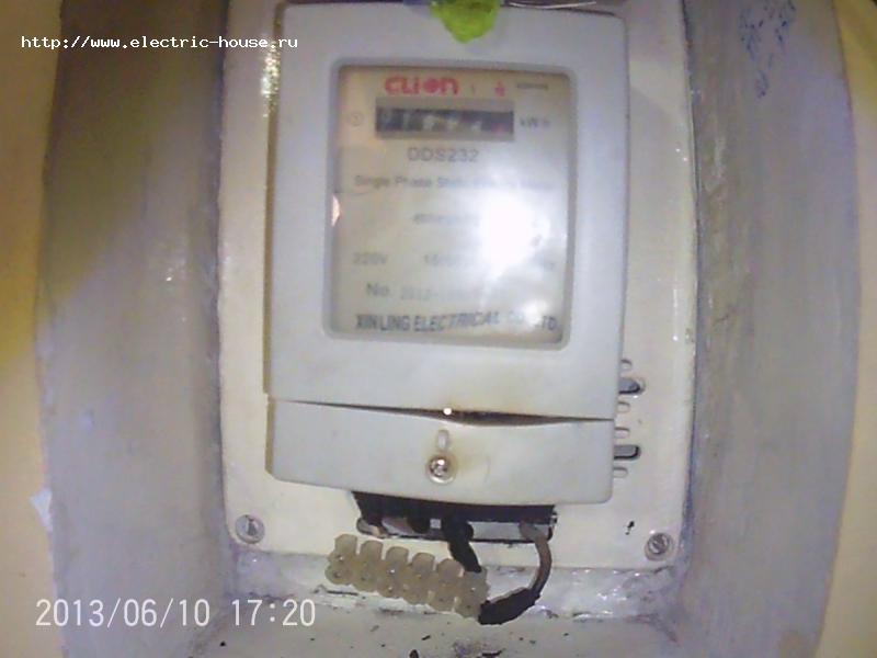

Вот фото:
Вот он самый погорелец...
Обгорелые клемы...
Может ли все-таки греться из-за того, что счетчик не выдерживает такой нагрузки? Но почему тогда ноль? Бракованный счетчик?

Сделайте все как было только без того пластмасового клемника. На 90 % уверен что в нем и есть причина.
