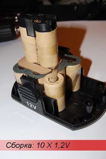

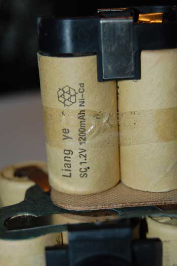

Внутри аккумуляторного блока, который пристегивается к шуруповерту, находится комплект аккумуляторных элементов – так называемых «банок», которые имеют стандартный размер и отличаются у разных производителей только емкостью. Каждая «банка» на 1,2 В. Отвернув четыре самореза на корпусе аккумуляторного блока, снимается крышка, под которой имеется набор, в данном случае, из 10-ти элементов, каждый из которых емкостью 12000 mAч. В сумме набор элементов дает напряжение 12 В. По факту полностью заряженный аккумулятор, как видно на табло тестера, выдает 12,89 В (новый бы выдавал не менее 13 В), однако это еще не говорит о его полной исправности. О ней можно узнать, поработав шуруповертом. Хороший аккумулятор разряжается долго, при этом крутящий момент шуруповерта ослабляется постепенно. Плохого же аккумулятора не хватает и на десяток шурупов среднего размера, вкручиваемых в торец бревна.
К выходу из строя аккумуляторного блока, как правило, приводит «уставшие» отдельные банки. Смерть всех банок одновременно – явление довольно редкое. Такое может случиться, если блок хранился во влажном помещении, с нарушением температурного режима, либо банки потекли от старости.

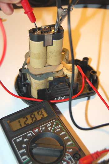

Чтобы выявить нерабочие банки, нужно сначала полностью зарядить аккумулятор в зарядном устройстве, а после этого вставить его в шуруповерт и поработать с нагрузкой, например, вкручивая и выкручивая шуруп в древесину. Далее нужно снова разобрать аккумуляторный блок и измерить напряжение всех банок. При этом обязательно найдется одна или более банок, напряжение которой будет значительно ниже остальных. «Значительной» разницей в данном случае будет считаться даже 0,5-0,7 В.
Известен и другой способ находить плохие банки в сборке, но он, скорее, для профессионалов. Его суть заключается в замере внутреннего сопротивления банок при помощи шунта – сопротивления на 5-10 Ом. Сначала выполняется замер напряжения без нагрузки, а потом с нагрузкой (шунтом). Затем, руководствуясь законом Ома, рассчитывается внутреннее сопротивление аккумулятора. У новой банки оно порядка 0,06 Ом. Со временем оно увеличивается. Таким образом, чем внутренне сопротивление элемента меньше, тем лучше.Элементы сборки аккумулятора шуруповерта
Описанными выше способами мы выявляем слабые звенья сборки, однако где брать им замену? Если в комплекте с шуруповертом шли два аккумулятора, то целые банки можно взять во втором. Иными словами из двух аккумуляторов мы делаем один, и еще останутся запасные целые банки. Ничего страшного, если они прождут своей очереди еще пару лет.
Итак, проверив на наличие слабых банок оба аккумулятора, назначаем донором тот, у которых плохих банок окажется больше. Пайку нужно вести оловом с использованием малокоррозийного флюса. Аккуратно спаяв сборку, собираем ее в корпус.
Теперь нужно выровнять заряд всех элементов сборки, т.к. там появились банки из другого комплекта. Для этого нужно несколько раз полностью зарядить и разрядить восстановленный аккумулятор.
После 3-4-ех циклов тренировки прежняя «память аккумуляторов» стирается. Заряжать на данном этапе нужно не менее 10 часов, чтобы дать возможность поддерживающим токам осуществить дозаряд. Во время зарядки элементы сборки нагреваются и нужно дать им остыть, прежде чем включать электроинструмент. Разряжать нужно полностью – до тех пор, пока шуруповерт не откажется работать.
