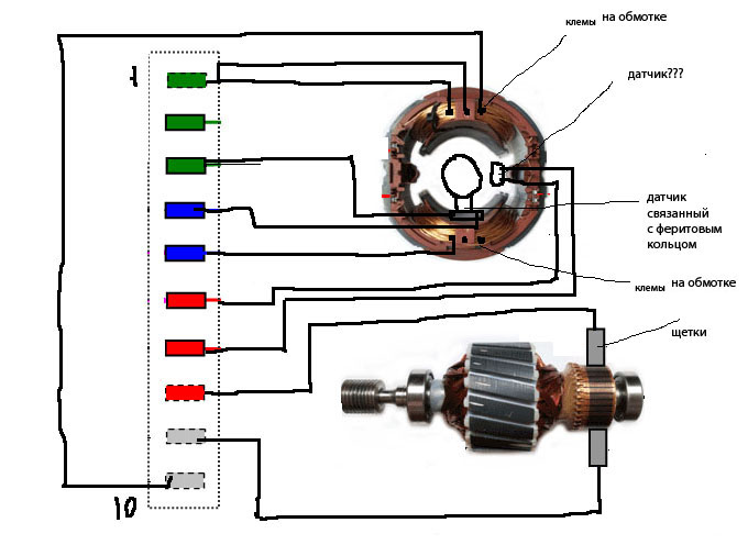

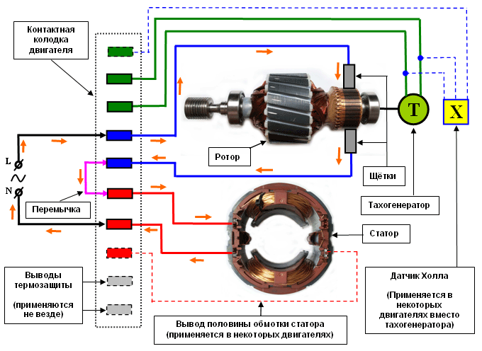

Скорее всего соответствие количества клемм колодки будет как на рисунке. А вот все клеммы у вас задействованы или не все и какие устройства - этот вопрос вам надо обследовать самому. Схему включения, показанную на рисунке, повторять не спешите acute)) ибо можете улететь в Париж вместе с вашим мотором. На схеме показан принцип работы на максимальных оборотах. Лучше пробовать подавать напряжение через ЛаТр или по-колхозному - через утюг :F . Либо схемку управления хотя бы простую сделать для управления оборотами и/или направлением вращения.
P.S. Расположение и нумерация клемм относительно выводов вашего двигателя может быть иным

Сообщение Said » 09 фев, 2013 16:44
вот что получилось у меня не знаю видно что?

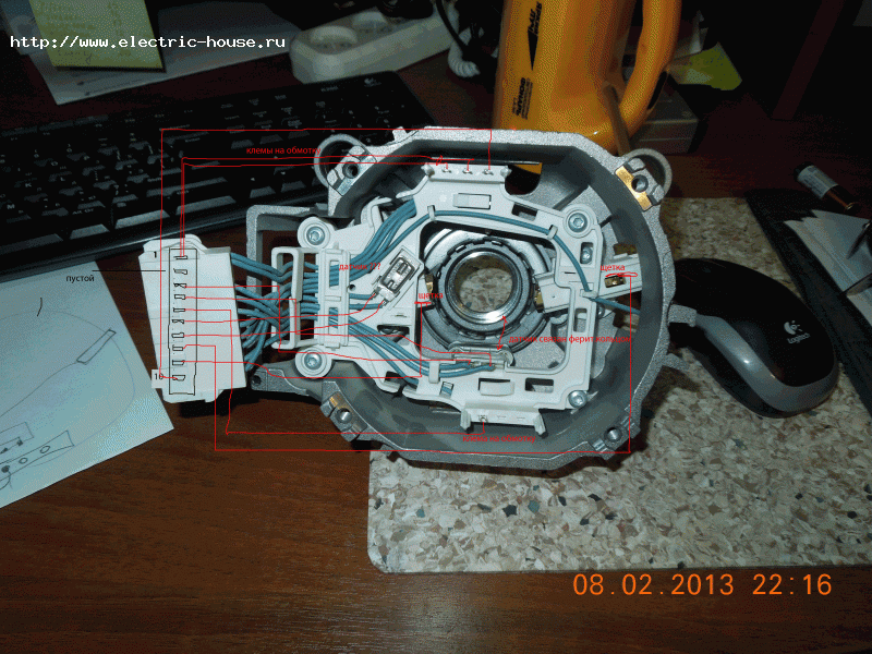

Сообщение Said » 21 фев, 2013 15:22
вот что изваял ЖДУ помощи так сказать общими усилиями

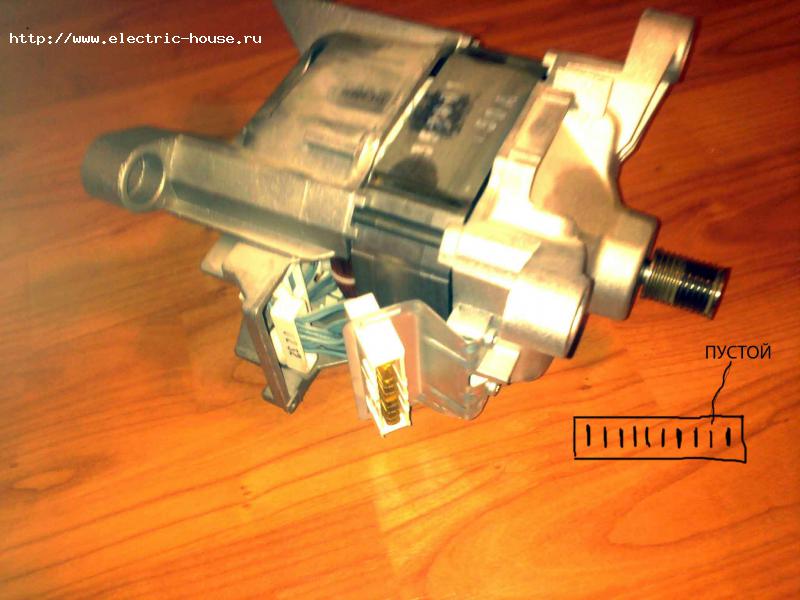

Сообщение Said » 06 мар, 2013 10:18
Пока ждал ответа нашел еще двигун Но проблем прибавилось Его тоже надо подключить может с этим легче будет
Добавлено спустя 1 минуту 19 секунд:
Фото поближе там есть непонятные мне метки

Сообщение Said » 06 июн, 2013 7:28
Said писал(а):
Подключение эл.двигателя стиральной машины ARDO
Вернуться к началу
приложил схемку но увы ответа НЕТ
Добавлено спустя 1 минуту 53 секунды:
с этим двигуном разобрался благо свой родной СССРовский good)) а с импортом сложнее _:als
Я подключал по этой схеме. и через ТЭН и напрямую. Всёравно сильно искрит на щётках.
