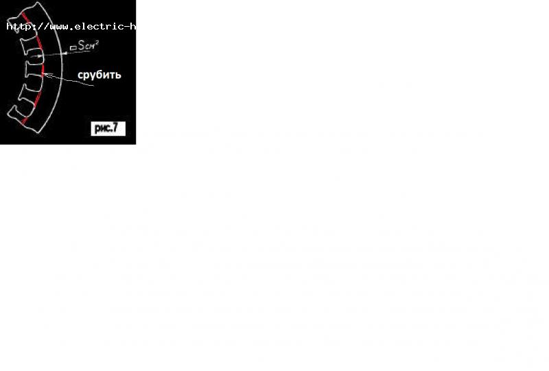

Толя2495 писал(а):Хочу намотать тороидальную сварку
...использовал для сердечника сварки магнитопровод (статор) от электродвигателя подходящего диаметра. Пазы для укладки обмотки вырубал остро-отточенным зубилом - получается замечательный тор.
типа такого:
Если сердечник будете изготавливать вручную, наматывая полосу, плотно намотать не получится - гудеть, греметь ваша сварка будет как реактивный самолет - ИМХО.
