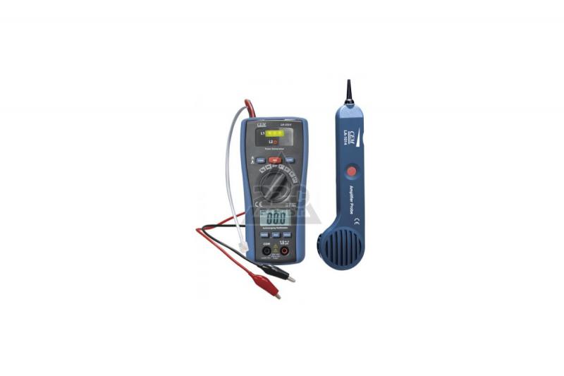

С новым годом! Кто нибудь пользовался CEM LA-1012, как он находит замыкания. E меня на объекте теплый пол и выбивает узо где-то под плиткой ( 5кв метров) замыкание, реально им найти утечку или замыкание. Есть такой прибор Детектор CEM LA-1014 им ещё не пробывал искать, только сегодня подарили.

Вот думаю - стоит покупать la-1012 за 7500, просто есть la-1014, сейчас его проверяю, провода находит только без напруги.
Вещь удобная, на одном конце прицепил и пошел искать, находит легко - начинает пищать.

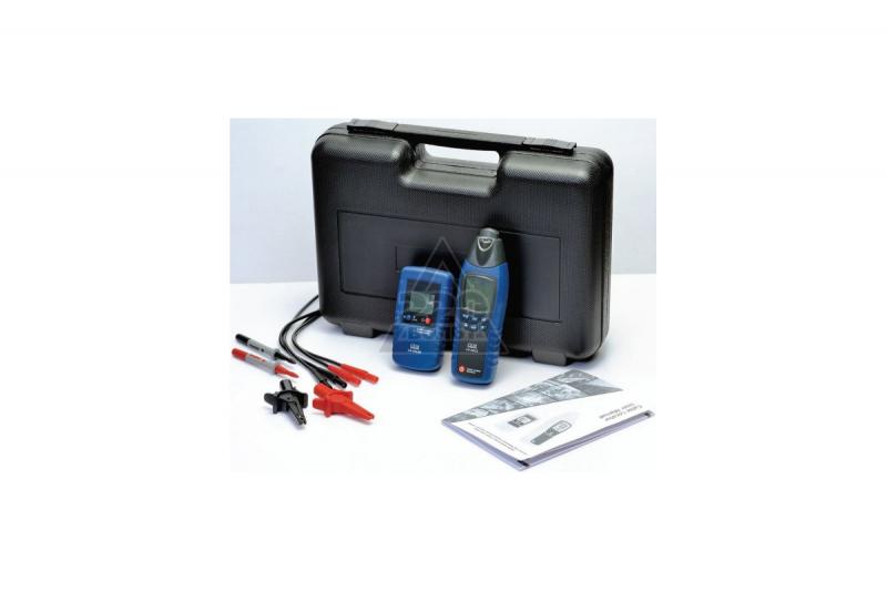

Профессиональный тестер кабельных линий LA-1012 позволяет обнаружить место повреждения электрического кабеля, проложенного в земле или стенах зданий на глубине до 2,5м. Дополнительно прибор может использоваться для отслеживания уровня воды в отопительных системах и металлических трубах.
Поддерживается поиск проводов как находящихся под напряжением, так и полностью обесточенных. В последнем случае для обнаружения трассы либо места ее повреждения используется комплектный 125 кГц генератор, подключающийся к линии с помощью двух зажимов.
Прибор комплектуется комплектуется всеми необходимыми для работы аксессуарами, размещенными в удобном для переноски кейсе. Работа с трассоискателем возможна и в условиях недостаточной освещенности благодаря наличию встроенного в приемник фонарика.
