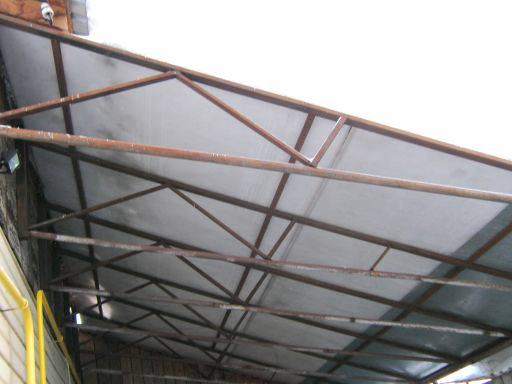

Я в этом мало понимаю, что такое кровля? У меня это навес, но ведь большая его часть состоит из поликарбоната, я там фотку поместил, а как его то подогревать? Или подогреть, т.е. проложить кабель под квадратными трубами, на которых, то собственно и лежит поликарбонат?

Хозяин писал(а):уложив кабель через 1м, на скат навеса 4м.
Сам поликарбонат это хороший изолятор тепла.
Кабель в нагретом состоянии должен что-то нагреть и что-то это тепло должно передавать!
Если Вы уложите кабель через один метр, то что будет плавить снег на расстоянии +/-5 см от кабеля?
Будет такой желобок шириной 10 см без снега, а 90 см в снегу? Или как?
Хозяин писал(а): "узбеки" и листы то положили поперёк, т.е. вдоль дома.
Вот как-раз листы у Вас лежат правильно. Внутренние полости направлены по скату вниз.
Это необходимо для самотечного стекания смеси в бачок. Давление ведь в системе нет!
Система без давления - это гарантия её герметичности.
Нет, к сожалению, внутренние полости направлены вдоль дома, т.е. поперёк скату.
Вот что мне ответили ранее по этому поводу на другом форуме:
Поликарбонат-теплоизолятор. Петлю из кабеля нужно класть поперек ската в верхней его части, что бы теплая водичка образовавшаяся в процессе таяния снега растапливала ниже расположенный снег. У Вас хороший уклон и достаточно будет небольшой микропленки воды между поликарбонатом и снеговой шапкой, чтобы она съезжала с крыши. Поскольку кол-во снега и температура окружающей среды могут быть разные, то к вопросу количества кабеля и температуры его нагрева нужно подходить творчески-индивидуально.

Хозяин писал(а):что бы теплая водичка образовавшаяся в процессе таяния снега растапливала ниже расположенный снег.
Да не будет эта водичка теплой. Она сразу побежит как только будет выше нуля, и тут же замерзнет. И будет у Вас вместо снежной шапки на крыше ледяная глыба нарастать
