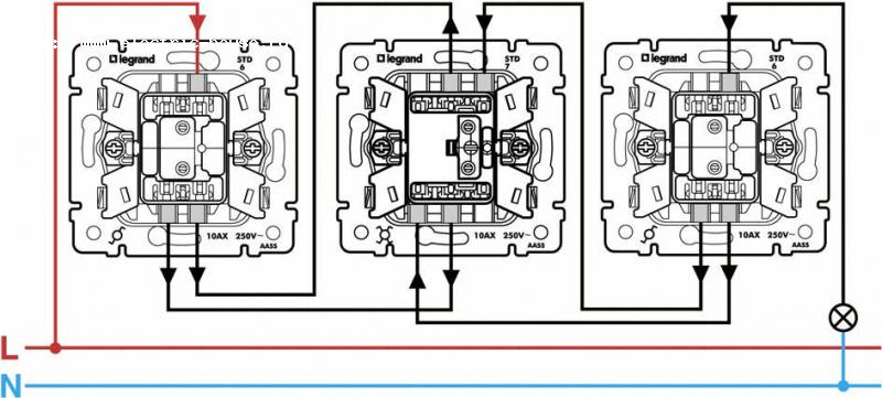

Re: Схема двухклавишного переключателя c трех мест
схема подключения трех двухклавишных проходных выключателей

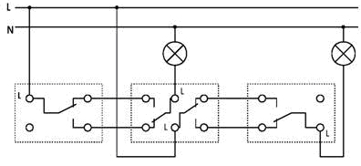

slavapril писал(а):
А что это за детское творчество на рисунке? Ничего не понял. Так у вас три лампы или две?
на скорую руку накидал - ламп 3штуки - 1,2 двухклавишный переключатель в прихожей; 1.2.3 трехклавишный переключатель в гостинной; 2,3 в углу гостинной. номер лампы соответствует номеру клавишы переключателя
