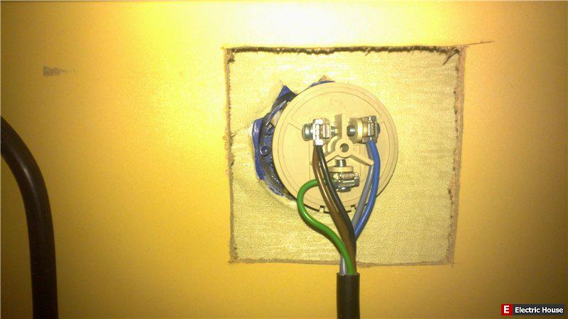

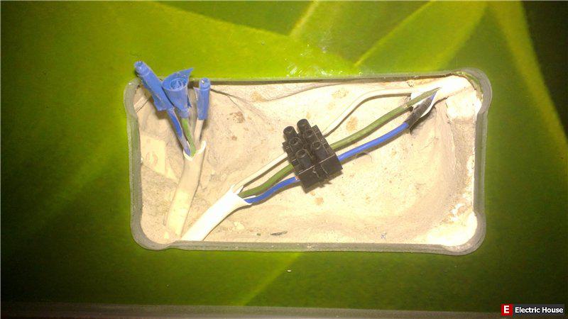

Помогите выйти из трудного положения. Сам я в электрике очень слаб и прокладку электрических кабелей доверил профессионалам, только вот вышло все не так, как планировалось.
На кухню я заказал себе фартук из стекла и мне сразу дали размеры, где я должен был сделать розетки. Вместо этого я поставил 1 подрозетник, естественно установщики на быструю руку продолбили мне стену под 2 розетки, вот только сделали они это небрежно. Как я понял, они пробили кабель, в итоге он стал очень коротким и размер углублений не позволяет поставить полноценные стаканчики.
Размеры 145мм длина 75мм высота и 55 мм глубина. Клеммами у меня соединены провода, уходящие на нижнюю полноценную розетку для посудомоечной машинки и потом она возвращается обратно, если я правильно помню, что делали электрики.
Мысль у меня только одна: как-то аккуратно посадить на алебастр 2 укороченных ( подрезанных ) стаканчика, лишь бы только хватило места под укладку проводов. Как я понимаю, наращивать провод не желательно.
Подскажите правильное решение.
Еще один вопрос связан с розеткой под индукционную варочную панель. Стаканчик там стоит обычный, а сама розетка очень больших размеров, установить ее туда не удалось. Видел маленькие высокоомные розетки от "Легранд", только вот цена кусается, но другого выхода не вижу.
Соединено все пока на скорую руку, на раскрученную старую большую розетку.
Подскажите, как установить нужную под мою плитку розетку.

меня интересует миниатюрная розетка для плиты, а не как ее подключать и да забыл написать что изначально у меня был газ, поэтому розетка у меня обычная на 220-230в
- elhouse
- Генеральный директор
Re: Розетка для электроплиты
Таких не бывает... Большой ток - большая розетка...
На электроплиту нужно тянуть мощную, отдельную линию, не менее 3х4мм, а лучше 3х6мм.
