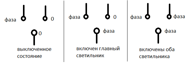

Мележ / Автор темы
Разделить свет
- Разделить свет - lamp

Мележ писал(а):невозможно включить свет в малой прихожей, не включив при этом свет в большой
Возможно, просто центральный провод и провод клавиши разменяли местами, поэтому неправильно работает.
