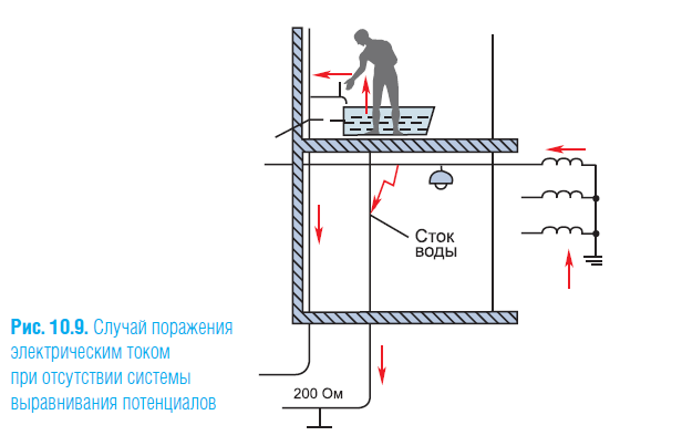

Чтобы этого не было ,надо делать выравнивание потенциалов с начало на вводе в дом и только потом в квартире .Если сейчас соединить ноль с трубой может пойти большой ток и поплавить проводку .Неизвестно от чего это случилось .Надо сообщить обслуживающей организации .Вполне может фаза на металлические части здания попала ,а предохранители держат .

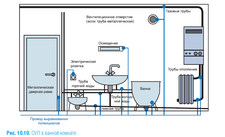

Трубу крана к ванне прикрутите будет один потенциал .Розеток в ванне быть не должно .Потом проверить напругу между ванной и полом ".
ванны как таковой нету, все по кругу в мозайке, даже на канализацию лючка нет. Возможно даже соорудили какую-то конструкцию из стройматериалов и обложили мозайкой. розеток нет.
Я не разбираюсь в вашей терминалогии, если не трудно - распишите поподробнее про разность потенциалов, выравнивание и уравнивание их же.
Я уже где то читал про воровство электричества, но как это связано с моей проблемой не пойму.
И ещё - сколько вольт должно быть чтоб убить человека, или у меня тестер показывает что-то типа наводки?

FRIM@N писал(а):Когда вы стоите в ванной имеющей 0 или пости 0 потенциал, а потом хватаетесь за кран на котором "висит" 40 В вас идет ток , а когда и на ванне и на кране будет одинаковый потенциал ничего не будет.Там теплых полов или что-то аналогичного не было?Удары током не связаны с включением света в ванной?Попробуйте обесточить квартиру и посмотреть напряжение на кране, если пропадет значит причина вне квартиры.А свет воруют подключая нулевой проводник к трубопроводу который может быть не слишком хорошо зазаемлен, в итоге на нем есть напряжение.
А что если соединить проводом кран и ванну, к примеру провод брошу от крана на мозайку на самый низ ванны?
Я кстати писал что со электрикой в квартире это не связано, выключал вводной автомат, напряжение оставалось. Теплых полов нет.

яяяяяя писал(а):А что если соединить проводом кран и ванну, к примеру провод брошу от крана на мозайку на самый низ ванны?
Попробовать конечно можно, но я не советую по следующим причинам: Вы не электрик и у вас нет навыка, а потому рискуете получить поражение электрическим током. Не выяснена причина выноса потенциала на трубы или на пол. Версий около десятка и все их надо отработать - это может только электрик с опытом работы в электрических сетях и с групой допуска 3-4. После выяснения причины можно приступать к монтажу защитных мер. Это выравнивание потенциала (Что Вы предлагаете) соединение проводником тр-да холодной воды с тр-дом горячей и ванны а также с металлической сеткой в полу, которая закладывается при строительстве (Возможно её не закладывали), дополнительное заземление, зануление с проводником РЕ, установка дифавтомата и Т.Д.
