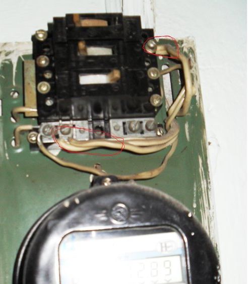

Денюшек на электрика нет. Выделил провода, которые идут на плиту. Плита стеклокерамика... У меня обрезаны провода, вот мне и надо розетку сделать.. Теперь как я понял у проводов вообще заземления нету, оба ноль идут? Так-как два провода идут прикручены в одно место, полагаю что к нулю.. Нужно один открутить и куда нибудь к счётчику прикрутить? Фазу нашёл -это верхний обведённый провод. Осталось ноль и земля. Осталось отключить счётчик, открутить один нижний провод и прикрутить к основе счётчика и будет земля, или я не прав?

golodniy писал(а): осталось отключить счётчик, открутить один нижний провод и прикрутить к основе счётчика и будет земля...или я не прав... ?
У Вас нет земли, старая двухпроводная система. На плиту идут два ноля, один зануление корпуса. Ничего откручивать не надо. Вычислите фазу на розетку. Потом отключить автомат и подключить розетку, фазу не путать, остальные - без разницы. Лучше всю проводку поменять, пока не случился пожар.

golodniy, извините за вопрос, а раньше у Вас тоже электроплита была? Просто на фото плохо видно сечение кабелей, вот у меня и закралось сомнение, что раньше у вас не было электро плиты.

nikola писал(а): Потом отключить автомат и подключить розетку, фазу не путать, остальные - без разницы
Фаза с АВ, Н от нулевой колодки, 3 жила от корпуса щита.

КЛИМ писал(а): 3 жила от корпуса щита.
Где тут щит. Есть только нулевая колодка. Какая квартира, частный дом?

Какая мощность, марка плиты? Автомат на сколько ампер? Сечение провода на плиту(на фото)? Cчётчик на сколько ампер?

Счётчик A=4000; плита - electrolux ekc513503x; класс потребления энергии - A; максимальная потребляемая мощность - 7860 Вт.
Три провода... я их выделил.

Плита мощная. Надо менять проводку, все сразу не потянет. Счетчик надо 50-60 А, дифавтомат 40 А, 30 мА. Провод на плиту ВВГнг 3х6 мм минимум. Розетку 40А. Ввод в квартиру с подъезда до счетчика тоже надо поменять на ВВГнг-3х10. Или все на две фазы переделать, то ток на провод будет меньше. Если подключите как есть, то можно пользоваться двумя комфорками и все. Включите на полную - сплавится провод, автомат и счетчик, в общем не потянет.

Вы не сможете использовать свою плиту на полную мощность. У вас даже со счетчика на автомат идет вроде как всего 4 квадрата алюминия, а это 5кВт и на всю квартиру. Что делать? 1. Обратиться в вашу снаб. компанию с просьбой выделить 10 кВт (сейчас у вас наверняка 6). 2. Если дадут, менять ввод на ВВГ 3х10 и тянуть отдельный кабель на плиту ВВГ 3х6. 3. Если не дадут: -либо мириться с тем, что вы не раскочегарите вашу плиту на все 7кВт; -либо сдавайте плиту обратно в магазин и берите послабее.
