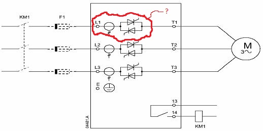

Что изображено на схеме?

Народ, помогите, нужно знать что изображено на схеме, то что обведено!

Сообщение #2 lyuto » 18 май 2012, 11:47
Обозначение условные графические в электрических схемах.
Два тиристора включенных встречно параллельно.

Сообщение #3 Chypman » 18 май 2012, 12:08
а что за L1 и кружок с палкой???

Сообщение #4 FRIM@N » 18 май 2012, 13:07
Вероятно разъем, соединение.А дальше или регулятор или преобразователь полупроводниковый т.к. рисовать схему управления смысла особого нет обозначают только "ключ" ,регулятор.

Сообщение #5 Morigan » 18 май 2012, 20:41
L1 - номер фазы; "кружок с палкой" - трансформатор тока, служит для контроля тока. А всё вместе (в квадратике) - структурная схема тиристорного преобразователя.
