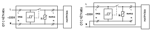

у меня еще вопрос.по поводу узм-51м.завод-изготовитель предлагает 2 схемы подключения узм(см.рис),но ничего не поясняет. кто подскажет какую из них использовать и объясните пожайлуста что на что повлияет.

да спасибо за рекомендацию.у нас уже стоит стабилизатор только для котла по временной разводке и в будущем этот стаб займет свое почетное место
