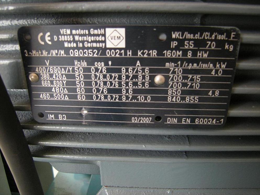

Какова потребляемая мощность электродвигателя?
Есть электродвигатель
Какова его потребляемая мощность?
Каким автоматом его защитить?

Practik писал(а):Двигатель 4 кВт,автомат 10А.
Как считали, если не секрет?
Вот мой вариант: 220В х 9.7А х 3 / 0.78 = 8207,69 (ВА)
Автомат 3р, 16А характеристика Д

Pukin писал(а):Вот мой вариант: 220В х 9.7А х 3 / 0.78 = 8207,69 (ВА)
Pukin
- Мастер
Re: Какова его потребляемая мощность?
haramamburu писал(а):Движок там на 660/380Pukin писал(а):Вот мой вариант: 220В х 9.7А х 3 / 0.78 = 8207,69 (ВА)
Точно. Признаю, недоглядел. Тогда так:
380В х 5.6А х 3 / 0.78 = 8 184,61 (ВА)

Сейчас посчитал:3x5,6Аx380Вx0,78=4979,5(ВА)
to Pukin: Вы не ошиблись с действием над cos ?

Practik писал(а):to Pukin: Вы не ошиблись с действием над cos ?
Да действительно, он там не нужен.
Исправляю: 380В х 5.6А х 3 = 6384 (ВА) или 220В х 9.7А х 3 = 6402 (ВА)
Ну и денек сегодня:
Practik писал(а):Сейчас посчитал:3x5,6Аx380Вx0,78=4979,5(ВА)
что бы получить мощность на валу (Вт) Вам надо еще результат умножить на КПД.

Pukin писал(а):Да действительно, он там не нужен.
Он там нужен,только на него надо умножить,а не делить.

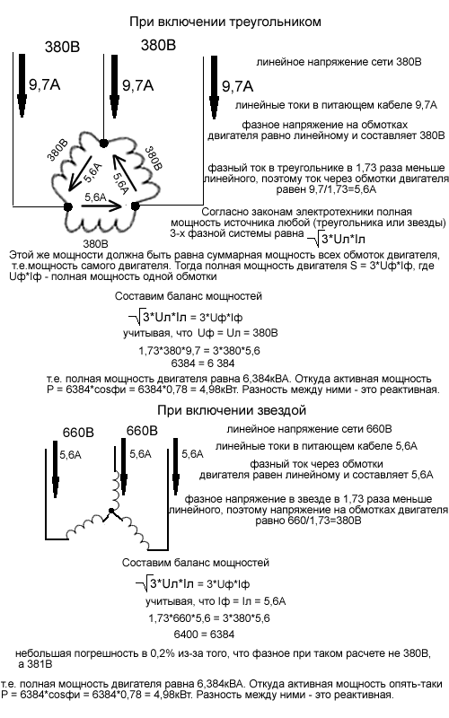

- Заслуженный Ректор клуба
Поэтому для нас господа западноевропейцы оставили первые цифры второй и третьей строки.
Включая двигатель на треугольник, надо помнить, что фазные токи в обмотках двигателя будут в корень из трех раз меньше линейных токов в питающем кабеле, как бы вам это фантастическим не показалось. Так уж складываются комплексные токи в обмотках. Остальные подробности расчета на рисунке.
С включением на звезду понимание легче. Здесь как бы визуально видно, что фазные токи через обмотки равны линейным токам питающего кабеля. А общая точка трех обмоток, дающая нам искусственную нейтраль, образует из линейного напряжения 660В фазное напряжение 380В на каждой из обмоток. Таким образом, как бы мы не включали двигатель, на звезду или треугольник(соответственно с изменением величины питающего напряжения, указанного на шильдике) - напряжение на его обмотках получается одно и то же, и его электрическая мощность неизменна . Отличие - при включении звездой мы уменьшаем пусковой ток. А если двигатель можно запускать переключением "звезда - треугольник" без изменения линейного напряжения, то разница в пусковом токе еще более заметна.
Остальные расчеты также на рисунке.
Pukin писал(а):характеристика Д
Идеальный вариант. Но при подборе номинала еще надо учитывать время-токовую характеристику автомата. Ее можно найти в книгах или интернете.
Допустим, собираетесь включать этот двигатель треугольником на 380В, ибо другого напряжения, к примеру, у вас нет. Если пусковой ток, к примеру в два раза больше номинального, т.е. грубо говоря 20А, а двигатель, к примеру, разгоняется за 5с, то вполне можно взять автомат ровно на 10А. Пусковой ток величиной в 20А в два раза превысит максимальный ток автомата и по своей время-токовой характеристике он продержится до выключения терморасцепителя 15с, что вполне достаточно - сработать не успеет.
Если же пусковой ток составит, скажем 30А, то такой автомат продержится 4с, а двигателю 5с надо. Сработает автомат - двигатель не успеет войти в номинальный режим. Поэтому увеличив и взяв в таком случае автомат на 16А, отношение пускового тока к номинальному составит 1,85, т.е. 30/16, и автомат при такой кратности допустит нормальную работу терморасцепителя в течение 17с, что двигателю будет достаточно. При наличии в запасе автоматов, легче, конечно, опытным путем подобрать.
Тепловое реле обычно берут по номиналу рабочего тока двигателя. В нем уже все предусмотрено, и даже бывают поправки на окружающую температуру и небольшой запас по току. На крайний случай для них есть характеристики выдержки срабатывания при холодном пуске двигателя - для продолжительного режима работы и горячем - для повторно-кратковременного режима.

Practik писал(а):Он там нужен,только на него надо умножить...
Извините за прямоту. Вы не совсем правы.
Я привел формулу для вычисления полной (!) мощности, потребляемой двигателем из сети. Вы же путаете полную мощность и мощность на валу. Это похожие, но разные понятия. Для того, чтобы получить мощность на валу (или активную мощность), надо полную мощность умножить на КПД и соs(ф). КПД на шильде нет, поэтому я ограничился полной мощностью. Где я ошибся, там исправил (см. Номер сообщения:#12 Pukin » 23 мар 2012, 16:02), за что Вам отдельное спасибо.

Еще небольшое дополнение. Если кого теория напрягает, то есть один простой способ. Активная мощность двигателя можно посчитать как его полезная нагрузка на валу, деленная на КПД. Правда, для данного двигателя почему-то он не указан, но думаю, сильно не ошибемся, если примем КПД=80% или его численное значение 0,8. Откуда активная мощность Р = 4кВт/0,8=5кВт. Полная мощность, уже как известно,
S=Р/cosфи=5/0,78=6,41ВА. Собственно, от предыдущих расчетов отличается не намного.
