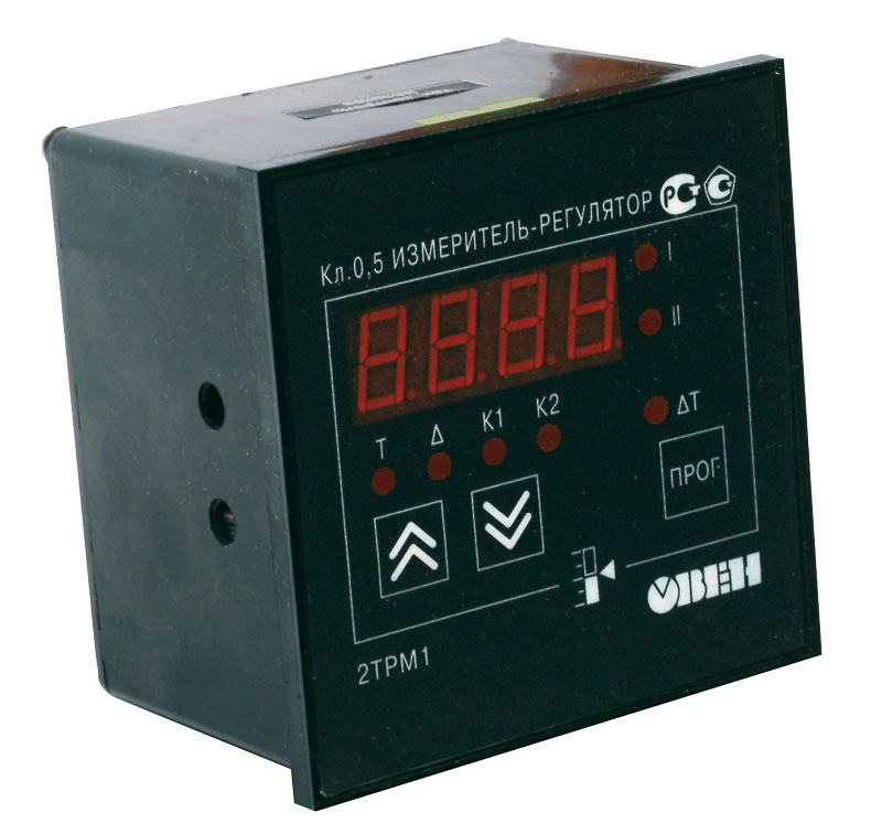

Монтировал для поддерживания температуры в сушильных камерах регуляторы фирмы Овен, работают практически со всеми видами датчиков и имеют несколько видов выходных импульсов, нз и но контакты. Добавлено спустя 2 часа 23 минуты 42 секунды:Ставил такой, но подобрать можно на любой вкус и цвет.

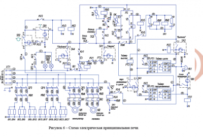

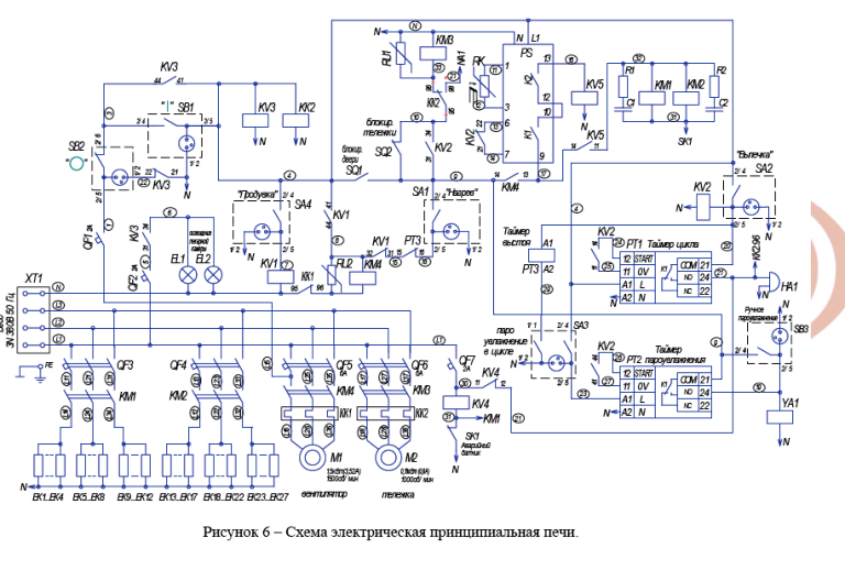

Grummя не знаю,что именно вы хотели или я не понял.когда то я занимался колбасным оборудованием и там были печи ротационные.могу скинуть схему.
