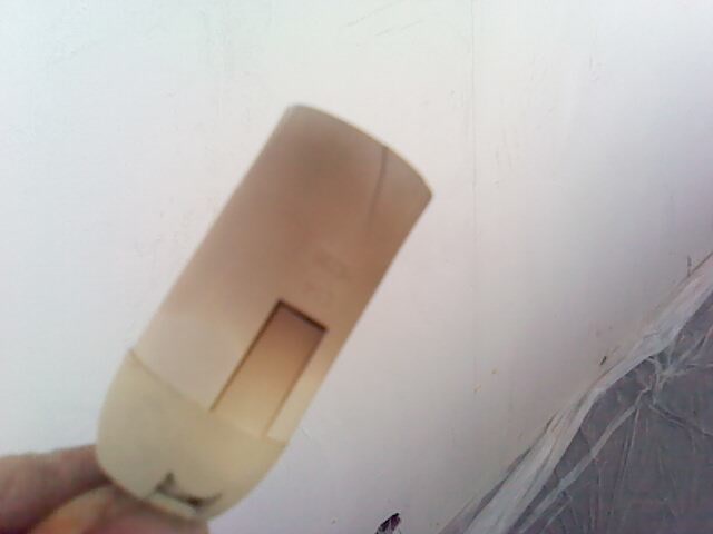

Собственно, столкнулся со следующей проблемой. Установил новую люстру. Производство Citilux (Дания). На 6 E14 по 60 Ватт,которые и приобрел (польские). Включил, все работает. Но через некоторое время от плафонов начал исходить весьма специфический и неприятный запах. Лечится это дело дело и чем? Или везти ее (люстру) обратно в магазин?
Заранее признателен за ваши советы.

slavapril писал(а):Убедитесь, что по паспорту допускается установка 60-ваттных ламп
по всем спецификациям 60 заявлено. попробую завтра 40 поставить.
Добавлено спустя 22 часа 16 минут 38 секунд:

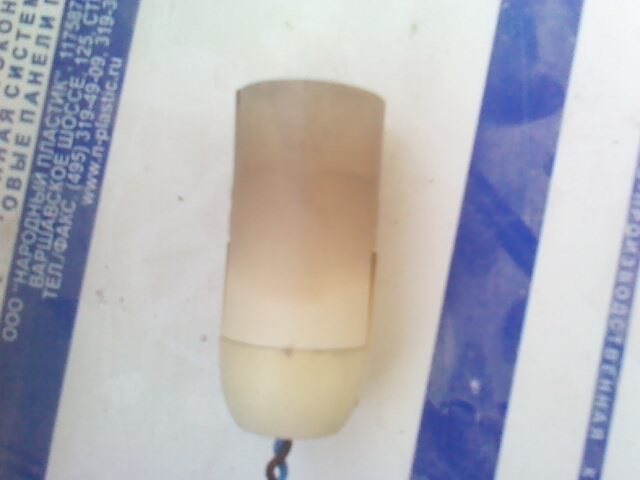

не удалсь сегодня купить лампы на 40. снял плафоны, все обнюхал, запах идет от патронов. плафоны в порядке. кто-нибудь сталкивался с подобным?

Электрик Вася писал(а):Уважаемый Garik2000 ! Посмотрел ответы на Ваш вопрос.Как и мои коллеги,просто посоветую Вам,чтобы через полгода патроны ламп не высохли и не рассыпались в песок,а Вы - не испытывали дискомфорта,вдыхая ароматы нагретого карболита или пластика,поставьте в люстру энергосберегающие лампы мягкого жёлтого спектра (лампы с цветовой температурой 2700 градусов по Кельвину),который не будет отличаться от спектра обычных ламп накаливания,да ещё и сэкономите на электрэнергии,не говоря уже о том,что продлите срок жизни патронов ламп на обозримое будущее......

Патроны заменил на карболитовые (керамические к сожалению не подошли по способу крепления) и уговорил купить энергосберегающие лампы.
