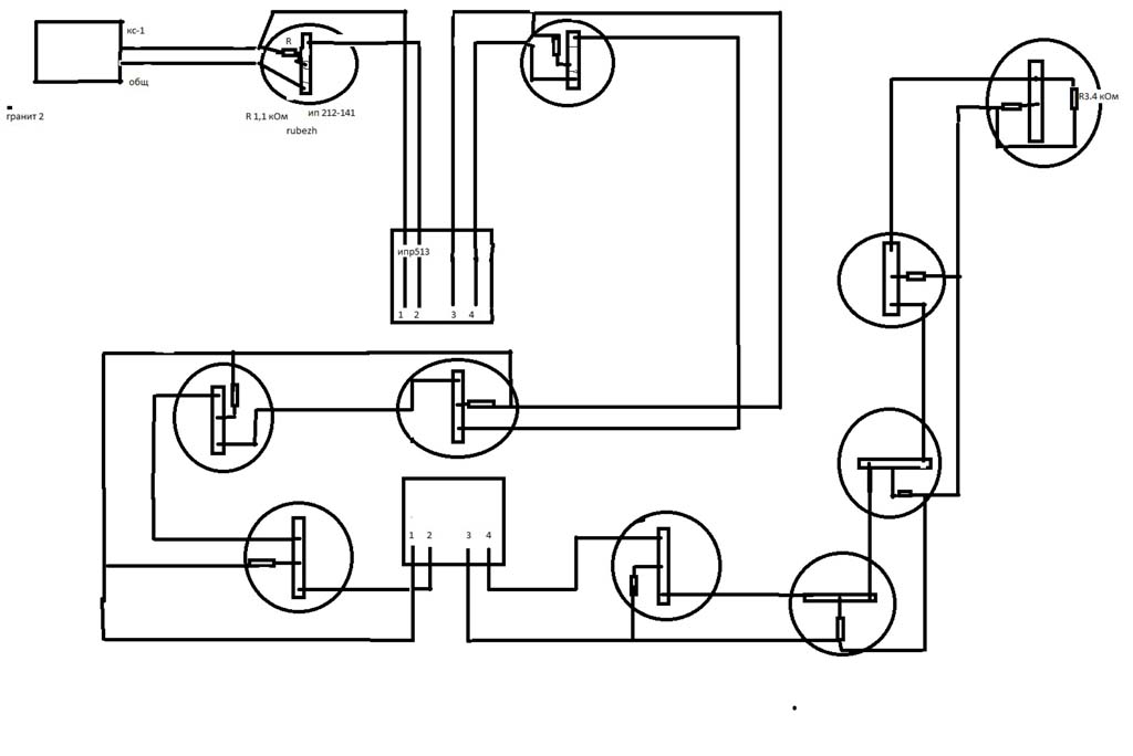

и эта неисправность произошла после монтажа? Вернее, система работала или её только смонтировали и появилась неисправность?

qwerty писал(а):
Прибор гранит 2 на одном шлейфе запитана 10 дымовых датчиков рубеж 2 ручника выдает неисправность через время от 10 мин до часу в области конечки или датчика перед конечкой как исправить заранее спасибо
систеиа новая недавно смонтированная номинальное сопротивление шлейфа имеет номинал конечки 3,4 кОМ

Василич писал(а):
Похоже превысили количество активных датчиков на один шлейф
Вряд ли. Допустимый суммарный ток шлейфа 1,5мА, а потребление одного датчика(конечно, от модели зависит) не превышет 0,05мА

только если как- диагноз на месте осмотра!

А так в Принципе, рисуй схему подключения, от прибора до оконечника, как что подключал, какие ДИПы и ИПР и тогда тебе точно здесь диагноз поставят.,

Женя В писал(а):
Замерь напряжение на последних ДИПах, возможен просад, если нет, отключи ручники, возможно в них намудрил.
